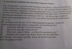

Hallo
Könnte vielleicht jemand meine ergebnisse kontrollieren(da ich morgen
eine Arbeit schreibe:
a) -Rl-Rf-Rn-Rst-Rb-
    ----------> Uo
       :D
b)If=0,059A
c)Uf=IF*(Rn+Rst)=0,059A*(3400ohm*300ohm)=218V
 Ub=If*Rn=0,059A*3400ohm=201V
d) Loslassschwelle überschritten:Verbrennung,starker
Muskelkrampf,Unregelmäßgkeit des Herzschlages
mfg
