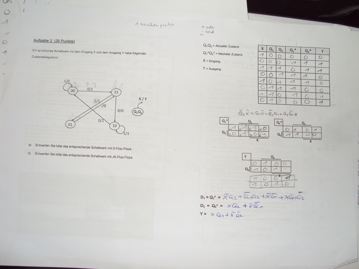

hi, ich hoffe eine gnädige Seele findet sich hier um mir bei meinem
Problem zu helfen.
Ich scheitere irgendwie beim KV Diagramm Vereinfachung.
Das mit dem Kuli geschriebene, sollte die Lösung sein,
aber irgendwie komme ich immer auf was anderes.
Die Tabelle müsste eigentlich richtig sein,
bin die jetzt mehrfach durchgegangen.

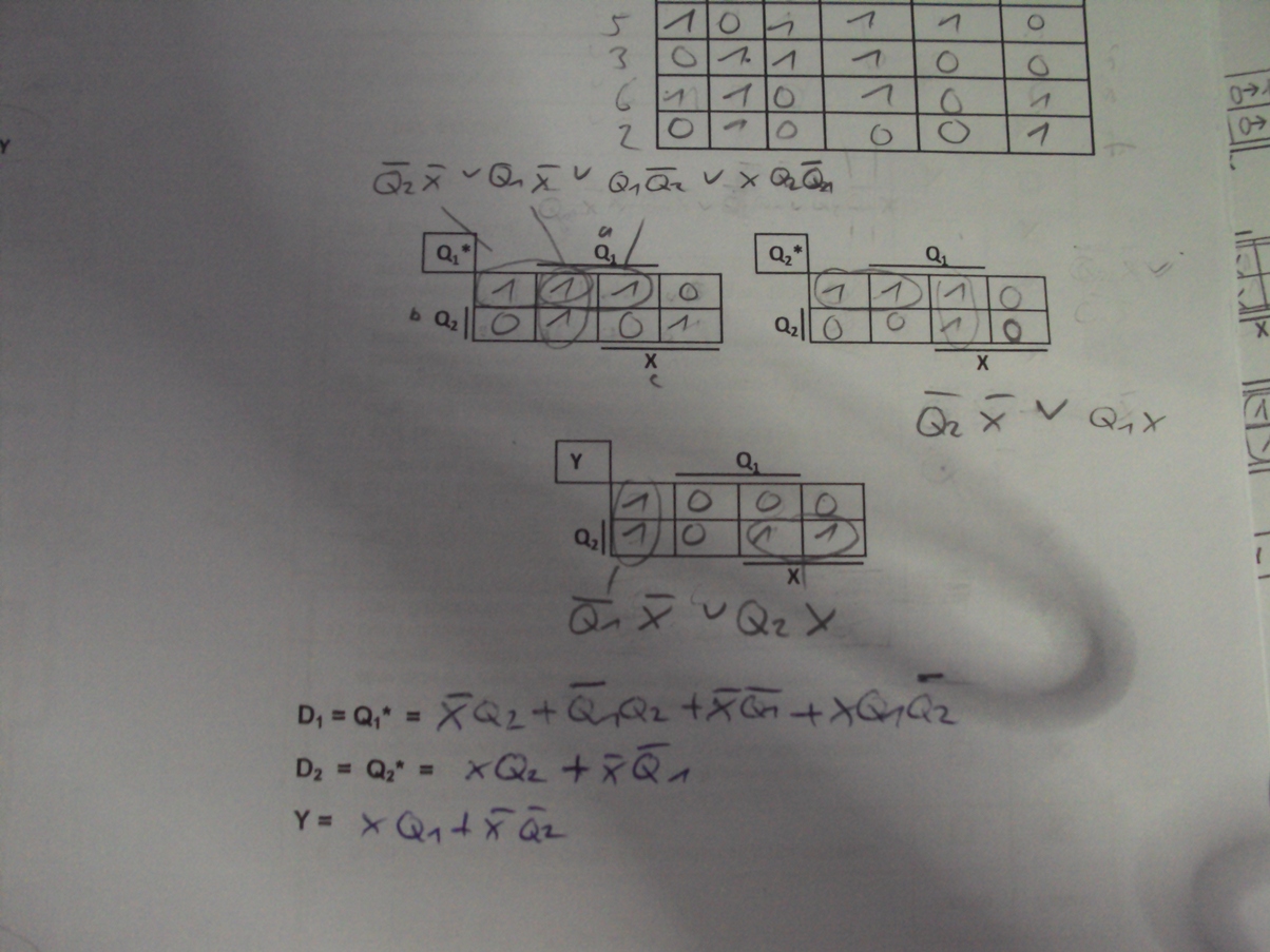

zb. bei Q2* ist es mir ein Rätsel wie man auf nur zwei oder
Verknüpfungen kommt, bei mir sind es immer rei.
Das einzige was mir ins Auge fällt, ist das ich eine Falsche Reihenfolge
gewählt habe, aber kann man das überhaupt sich was falsches aussuchen?
Danke!

Ich komm auf die selben Gleichungen wie in der Lösung. Deine KV Tafeln
sind alle falsch ausgefüllt, gleich in der ersten ist das erste Kästchen
falsch. Würde mir angewöhnen, die Wahrheitstabelle wie folgt
auszufüllen:
0 0 0
0 0 1
0 1 0
0 1 1
1 0 0
1 0 1
Dann ist das ausfüllen der KV Tafeln sehr einfach und dir passieren
solche Fehler nicht mehr so leicht :)
Gruß Christian

okay hab meinen Fehler gefunden,
man darf die Werte nicht einfach von oben nach unten ins KV Diagramm
einzeichnen, sondern muss die von 0-7 der Wertigkeit aufsteigen
einsortieren.
Die einzige Frage die ich jetzt noch habe ist,
man darf die Variablen Q2, Q1, X in meinem Fall beliebig im KV Diagramm
vertauschen?
In meiner Lösung ist nämlich das Q2 das Q1 in der Lösung
