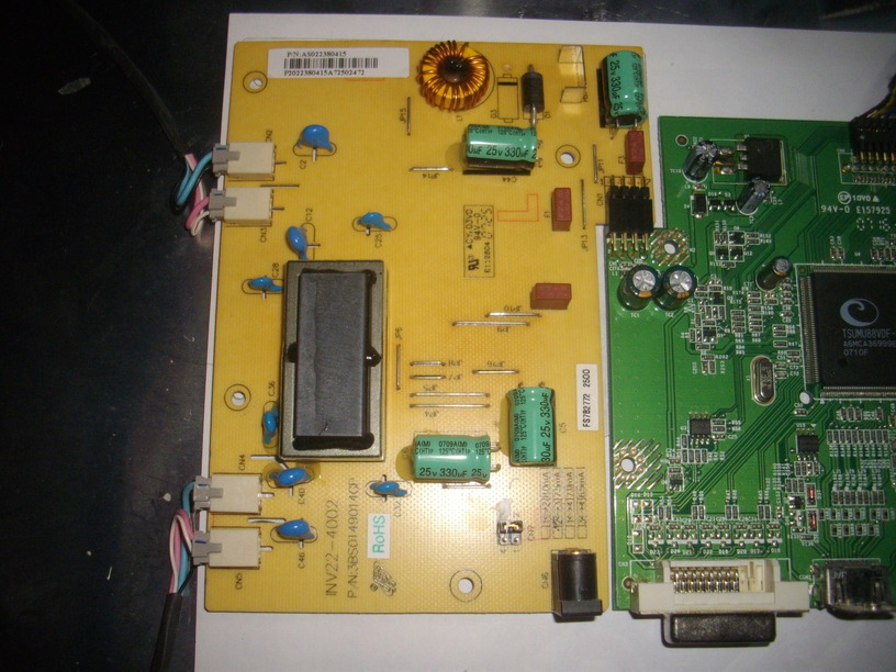

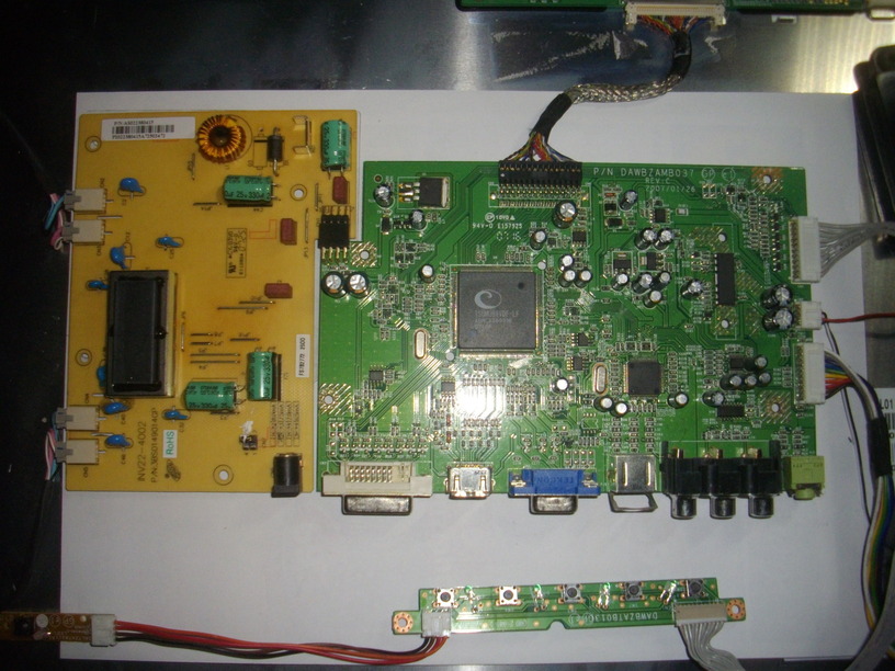

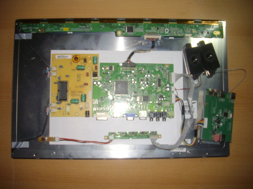

Jetzt hab ich das Gehäuse geöffnet. Die Elektronik sieht optisch in
Ordnung aus. Dann hab ich die Spannung vom externen Netzteil (12V 5A)
gemessen, ca. 12,3V die um 0,1V sinkt bei Belastung. Die Platine gibt
12V und 5V an die andere Platine weiter, die bleiben stabil.

Gast #2964160
Auf der linken Platine sind 4 Elko's (25V, 330uF) die sehen rein optisch
gut aus. Kann ich die eingebaut überprüfen oder soll ich die alle 4 mal
tauschen?
Gruß Tobias

#2964370
Doppelt hält besser?
Ich würd den Fehler auch am ehesten beim Inverter suchen. Aber nicht bei
den Elkos, sondern bei den Schalttransistoren oder dem
Schwingkreiskondensator. Diese Inverter sind oft wie Royer Converter
ohne Steuer-IC aufgebaut. Gelegentlich stirbt auch mal ein Transformator
(Wicklungsschluß), hatte mal einen der hat im Betrieb schön violett
geleuchtet...
Wenn Du Glück hast ist es auch nur eine kalte Lötstelle, kommt auch
gerne bei den Schalttransistoren, dem Trafo und den
Schwingkreiskondensatoren vor.

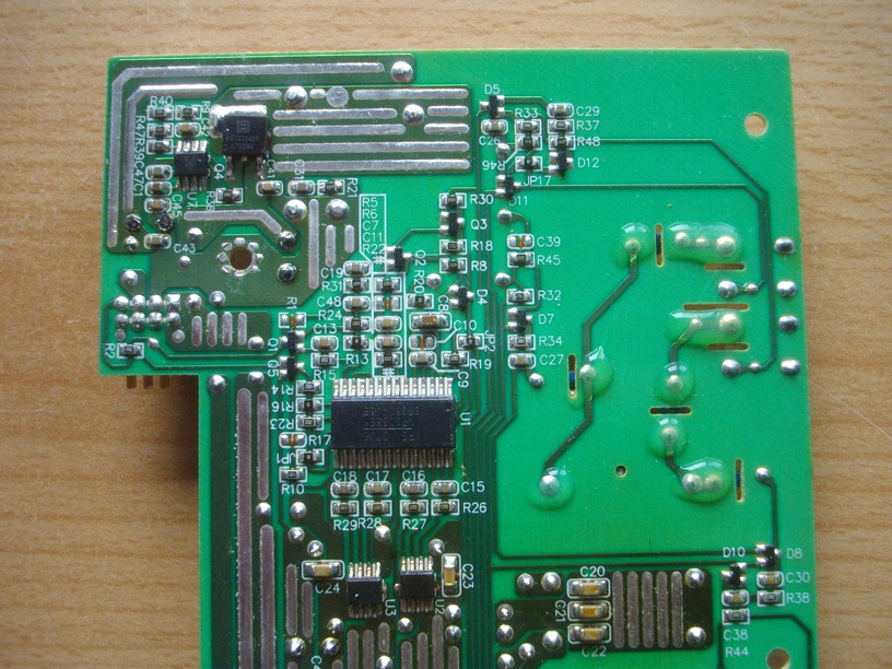

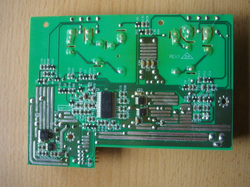

Mich würde mal ein Bild von der Unterseite der hellbraunen Platine
interessieren.
Ach ja, Vorsicht bei allem was mit den Röhren verbunden ist. Da liegen
bei defekten Röhren ein paar 1.000V an, im Normalbetrieb ein paar 100V.
Die kleinen blauen Kondensatoren können unter ungünstigen Umständen auch
nach dem Abschalten noch ganz schön eklig zwicken.
Gast #2964665
@ Peter R.:
Sowas in die Richtung würde ich auch vermuten.
@ Ben ___:
Hab mal ein Foto gemacht. Der große Ic ist ein (MPS 0706 MP1038EY
6B9504.58) und der kleinere ist ein (STU2040PL 75G84). Die drei kleinen
Ics kann ich nicht lesen.
#2964918
U2 und U3 sind Doppel-FETs, alle vier FETs zusammen formen eine
Vollbrücke für den Trafo. Sind alle FETs okay oder hat da irgendwas
einen Schuss weg?
Ansonsten würde nur ein Lahmlegen der Schutzschaltung helfen, so daß man
das Ding mit wenig Strom laufen lassen und mit dem Oszi messen kann.
Dazu bräuchte man auch das Datenblatt des großen ICs, dieses ist nämlich
für die Steuerung des Trafos zuständig.
Wenn das Ding nach dem Lahmlegen der Schutzschaltung "fehlerfrei" läuft,
ist mindestens eine der Röhren am Ende.

Ich würde eher auf die Inverterplatine tippen. Hab der Webseite
(http://www.donberg.de/descript/i/inv22-4002.htm) mal eine E-mail
geschrieben. Anwort was: "Leider müssen wir Ihnen mitteilen, daß wir die
Teile nichte mehr beschaffen können.
Kennt ihr noch andere deutsche Seiten wo es die Platine gibt? Bei google
hab ich noch 2 weitere gefunden, eine scheint Polnisch und die andere
Slowakisch zu sein.
Gast #2965822
Ben _ schrieb:
> @SE
> Schade, Du hast Dir nicht einmal die Bilder angeschaut bevor Du deinen
> Senf hier reingekippt hast. Dieser Inverter ist nicht wie ein dummer
> Royer aufgebaut und hat auch keinen primärseitigen
