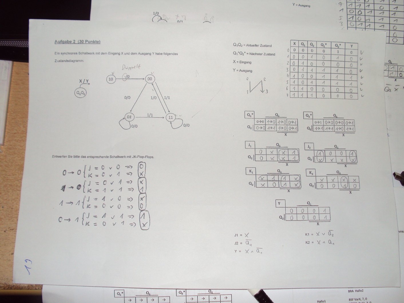

Ich hab hier eine Musterlösung und ich komme einfach nicht drauf was
hier gemacht wurden.
Die Tabelle verstehe ich noch, den Rest leider nicht.
Kann mir bitte einer Erklären wie man auf die KV Diagramme, besonders
die ersten beiden kommt?
Danke

Was dir zum Verständnis wahrscheinlich fehlt, ist folgende Tabelle, die
das Verhalten eines JK-Flipflops beschreibt:
Q->Q* |  J  K
0->0  |  0  X
0->1  |  1  X     (X = egal)
1->0  |  X  1
1->1  |  X  0
Achtung: X ist hier das "Egal"-Symbol, nicht das Eingangssignal.
Edit: Diese Tabelle steht ja schon auf deinem Lösungsblatt (auf der
linken Seite).
Die Tabelle ist folgendermaßen zu leesen:
Um einen Übergang von 0 nach 0 zu erzielen, muss J=0 sein, K ist egal.
Um einen Übergang von 0 nach 1 zu erzielen, muss J=1 sein, K ist egal.
Um einen Übergang von 1 nach 0 zu erzielen, muss K=1 sein, J ist egal.
Um einen Übergang von 1 nach 1 zu erzielen, muss K=0 sein, J ist egal.
Die KV-Diagramme für Q1*, Q2* und Y spiegeln einfach die Inhalte der
großen Wahrheitstabelle wider.
Die KV-Diagramme für J1 und K1 ergeben sich direkt aus dem KV-Diagramm
für Q1* und der obigen Tabelle für die J- und K-Werte. Entsprechendes
gilt für J2 und K2.
Aus den KV-Diagrammen für J1, K1, J2, K2 und Y werden mit der üblichen
Methode die vereinfachten logischen Terme für J1, K1, J2, K2 und Y
abgelesen.

Also so wie ich das verstanden hab: z.B. beim KV von Q1*:
Wenn sowohl Q1, Q2 als auch X 0 sind, dann wird laut Tabelle oben Q1* zu
0. also Q1->Q1* wird 0->0, was dann auch im KV drin steht. Q2->Q2* wird
also 0->1.
J1 etc werden dann mit der Zuordnung links auf dem Blatt und mit dem
eben erstellten KV erzeugt:
Steht im Q1* 0->0, muss J1 an der stelle im KV-Diagramm laut linker
Zuordnung 0 sein.
Bei X,Q1,Q2 = 0,1,0 wird Q1*,Q2* = 0,0
also Q1->Q1* = 1->0
damit das passiert muss J1=X und K1=1 sein.
