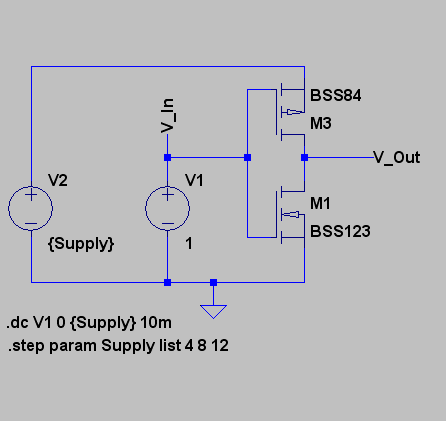

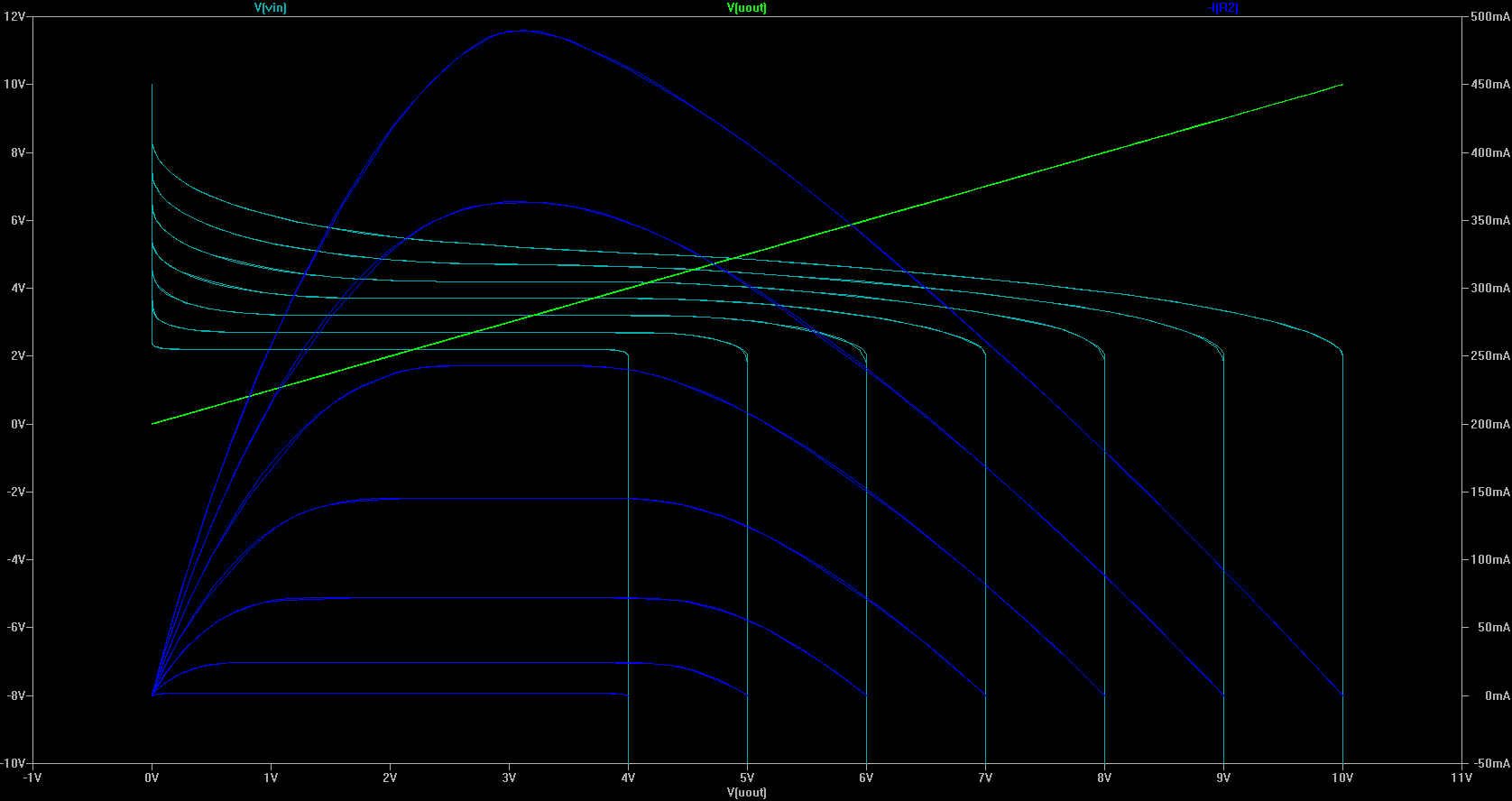

Ich versuche nun schon seit geraumer Zeit das Ausgangsverhalten eines
CMOS Inverters im Umschaltbereich in Abhängigkeit der
Versorgungsspannung zu verstehen, komme aber nicht auf ein vernünftiges
Ergebnis.

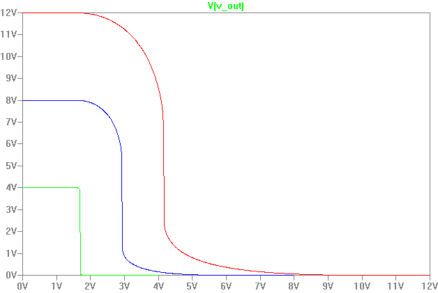

Wie man aus der Kennlinie2 sehen kann, wird die Versorgungsspannung
schrittweise erhöht. Je höher die Versorgungsspannung, desto runder wird
der Ausgangsstrom. Ich dachte dieses Plateau bei niederen
Versorgungsspannungen kommt dadurch dass der MOSFET in Sättigung
getrieben wird und der Strom somit konstant bleibt. Ich verstehe diese
Rundung bei höheren Versorgungsspannungen aber nicht, da der MOSFET bei
hohen uds doch eher in Sättigung gehen sollte, und somit auch ein
Plateau vorhanden sein sollte!
Ich glaube ich habe irgend einen Knoten in meinem Gedankengang.
Kurz: kann mir jemand die Rundung des KS Stromes bei hoher Vdd erklären?
Vielen Dank!

Die Ursache liegt darin, dass im Übergangsbereich beide Mosfets leiten
und dadurch der Innenwiderstand der Schaltung am Verbindungspunkt der
Drains niederohmig ist. Dadurch sinkt die Spannungsverstärkung auf
niedrige Werte ab. Das steile Ausgangssignal bei kleinen Spannungen ist
nichts weiter als die Übersteuerung durch die hohe Verstärkung.

Mit der Simulation habe ich eigentlich keine Probleme, das soll so
aussehen (bis auf das was Yalu X. über die Gate Spannung gesagt hat).
Ich will einen Inverter aus 2 MOSFETs verstehen. Es geht hier nicht um
die praktische Bedeutung, sondern nur um den Kennlinienerlauf, und die
Bereiche die die MOSFETs durchlaufen (Pinchoff/Triode/Sättigung). Diese
Beulen haben also nichts damit zu tun, dass die Mosfets nicht mehr in
Sättigung kommen, sondern einfach daran, dass die Spannungsvertärkung
endlich ist?
mfg!

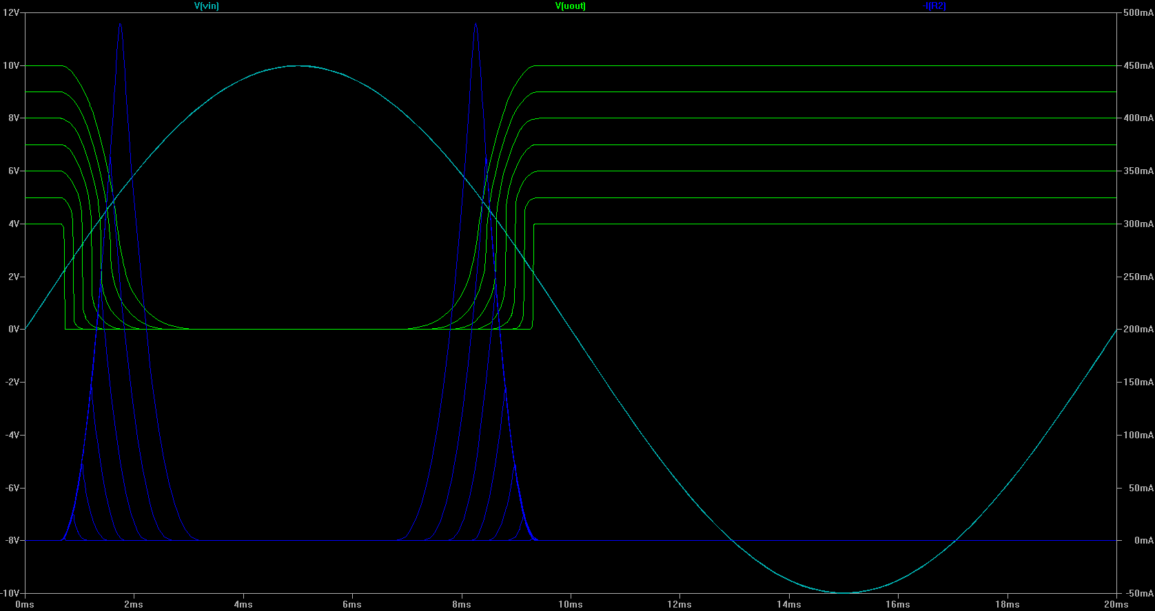

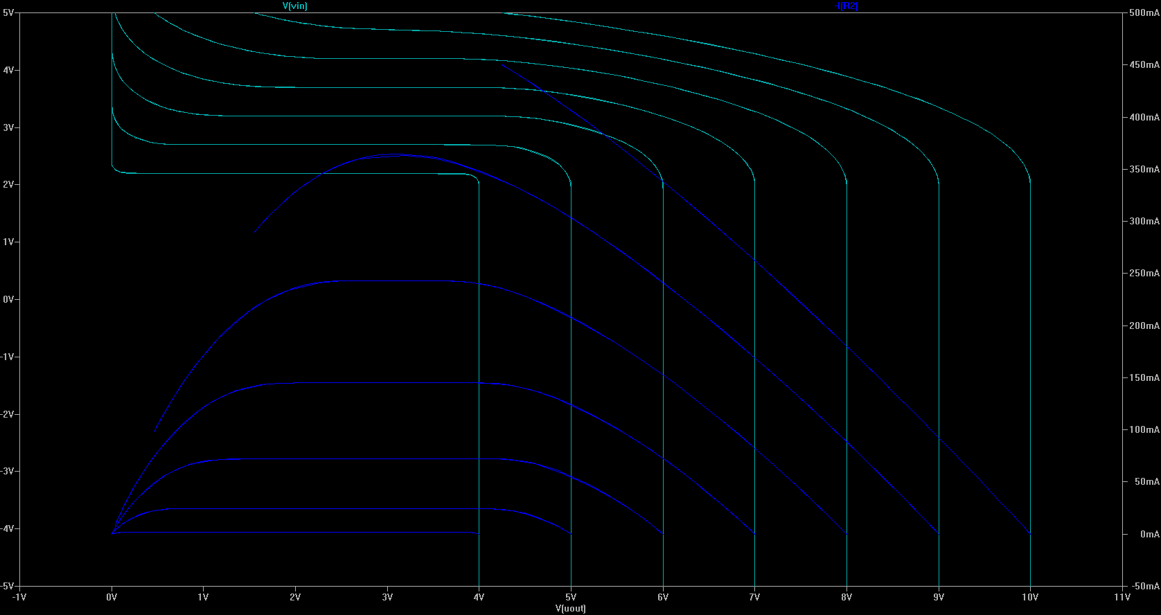

von B.H. (Gast)

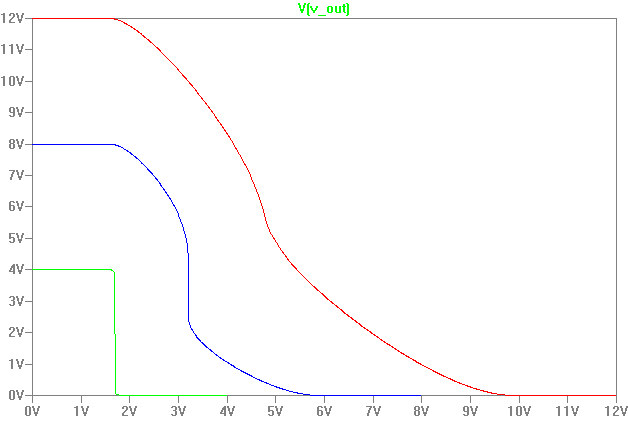

Hier die schöneren (mit höhere Gate Spannung betriebenen)  Udd /Id und
Udd/t Kennlinien.
von ArnoR (Gast)
> dass die Spannungsvertärkung endlich ist?
Was soll diese Formulierung bedeuten? Spannungsverstärkung ist immer
endlich. In deinem Fall ist die bei hohen Spannungen einfach nur klein.
Die Schaltung ist doch im Grunde die Parallelschaltung von 2
komplementären Source-Schaltungen deren "Arbeitswiderstand" vom jeweils
anderen Transistor gebildet wird und der bei hohen Spannungen (und daher
eingeschaltetem Transistor) eben klein ist.

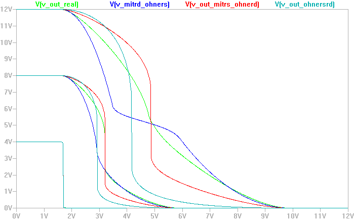

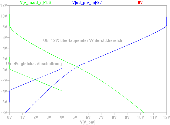

Wann sich welcher Transistor in welchem Zustand befindet, hängt von der
Eingangs- und Betriebsspannung ab. Das kann man z.B. im angehängten
Diagramm ablesen.
von Achim S. (Gast)
Eigentlich ist die Frage von B.H. ziemlich berechtigt. Ohne
"Dreckeffekte" müsste es beim CMOS-Inverter immer einen Wert der
Eingangsspannung geben, bei dem beide FETs gleichzeitig im
Abschnürbereich laufen und genau den selben Strom haben. Ändert man dann
die Eingangsspannung ein klein wenig, dann verschiebt sich die
Ausgangsspannung sprunghaft. In Kennlinie 4 von B.H. ist das der
horizontale Plateaubereich, in der Abbildung von ArnoR der vertikale
Spannungssprung. (das ist im Prinzip die selbe Simu wie von B.H., nur
mit getauschten Achsen).

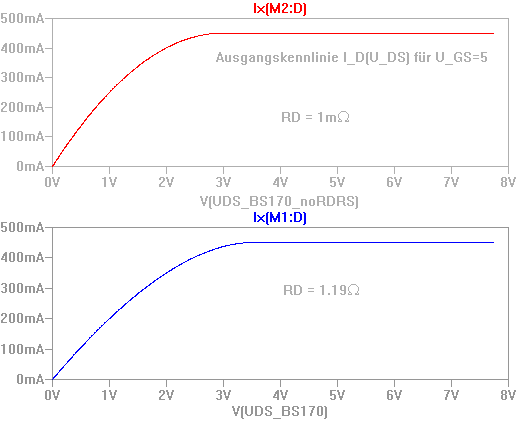

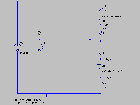

Der "Dreckeffekt" der es ermöglicht, dass der Inverter umschaltet ohne
dass irgendwann beide FETs gleichzeitig abgeschnürt sind, ist der
Bahnwiderstand im Drainpfad. Durch den Spannungsabfall an ihm kommt es
bei höheren Versorgungsspannungen (und damit größeren Strömen) dazu,
dass das "interne" U_DS der Transistoren beim Umschalten jeweils um U_t
kleiner sein kann als U_GS (d.h. beide Transistoren können beim
Umschalten gleichzeitig im Widerstandsbereich sein).
Die Simu illustriert das: mit realen Transistormodellen verschwindet das
Plateu, wenn im Transistormodell RS und RD auf 1mOhm gesetzt werden,
zeigt es sich bei allen Versorgungsspannungen.
schöne Grüße
Achim S.

von Achim S. (Gast)
ArnoR schrieb:
> Sobald die Betriebsspannung so groß ist, das sie mindestens
> die Summe der beiden Udssat erreicht, gibt es immer einen Bereich in dem
> beide Mosfets auch tatsächlich gleichzeitig im Abschnürbereich arbeiten.
> Zur Erklärung dieses Verhaltens sind überhaupt keine "Dreckeffekte"
> nötig.
Schau die simulierten Kennlinien noch mal genau an: bei 4 V
Betriebsspannung (und bei RS=RD=0 auch bei 14 Betriebsspannung) zeigt
sich tatsächlich dieser Effekt der gleichzeitigen Abschnürung beider
FETs. Für einen bestimmten Wert der Eingangsspannung (ca. 1,8V bei 4V
Supply) sind beide Transistoren gleichzeitig abgeschnürt und leiten den
selben Strom (maximaler Querstrom). Eine winzige Erhöhung der
Eingangsspannung verschiebt dann das Stromgleichgewicht, und weil im
Abschnürbereich der Strom kaum von U_DS abhängt (also von der
Ausgangsspannung), springt die Ausgangsspannung vom UDS_sat des einen
Transsitors zum UDS_sat des anderen Transistors.
Der senkrechte Sprung in der Übertragungskennlinie ist also der Bereich,
in dem beide Transistoren gleichzeitig abgeschnürt sind. Dieser
senkrechte Sprung verschwindet aber bei realen Transistoren, wenn der
Querstrom zu groß wird. Der Widerstandsbereich des einen Transistors
überlappt dann mit dem Widerstandsbereich des anderen Transistors, in
keinem Bereich der Kennlinie sind die Transistoren gleichzeitig
abgeschnürt.
Stell dir die Bahnwiderstände im Drain-Pfad einfach wie einen externen
Widerstand zwischen den beiden FETs vor: der Spannungsabfall an diesem
Widerstand geht für UDS verloren, so dass beim maximalen Strom beide
Tansistoren ein "internes" UDS<UDS_sat sehen. (also beide im
Widerstandsbereich sind).

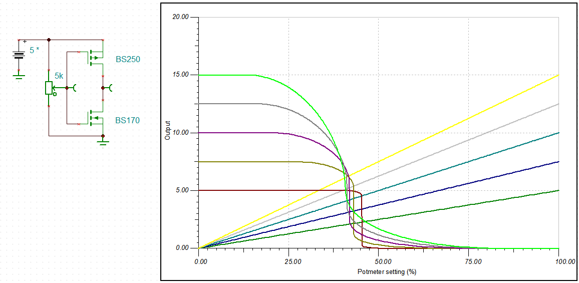

Die ungewähnliche Darstellung von B.H. (Kennlinie4.png, I als Funktion
der Ausgangsspannung) zeigt den Effekt wirklich noch klarer. Sind beide
Transistoren gleichzeitig abgeschnürt, dann hängt der Strom fast nicht
von der Ausgangsspannung ab (also flacher Verlauf I(U_out)). Dieses
Plateau zeigt auch bei niedrigen Versorgungsspannungen. Bei hohen
Versorgungsspannungen verschwindet es aber: I hängt überall von U_DS ab,
die Transistoren befinden sich also überall im Widerstandsbereich.
schöne Grüße
Achim S.

Wenn ich dich richtig verstehe, willst du sagen, dass die Transistoren
infolge der Spannungsabfälle über den inneren Widerständen RS und RD
immer mit so kleinen Uds arbeiten, dass sie praktisch immer im
Widerstandsbereich bleiben. Und du versuchst, das daduch zu belegen,
dass du die Widerstände RD und RS=0 setzt und dann die Ausgangskennlinie
(größere Steilheit im Übergangsbereich) entsprechend deutest.
Dabei übersiehst du allerdings, dass durch Nullsetzen von RS die
Steilheit des Transistor (dId/dUgs) deutlich erhöht wird und sich damit
(unabhängig von den Verhältnissen am Drain) automatisch eine deutlich
größere Steilheit am Ausgang ergeben muss. Außerdem hat die (durch RS
und RD=0) größere Uds ebenfalls eine größere Steilheit des Transistors
zur Folge. Daher denke ich nicht, dass deine Interpretation so einfach
gültig ist.

sozusagen dazu, dass die "intern gesehene Versorgungsspannung" je nach
Querstrom etwas reduziert wird. Diese Verschiebung der internen
Sourcespannungen wirkt sich  aber gleichermaßen auf U_GS wie auf U_DS
aus. Die Differenz U_GS-U_DS bleibt gleich, und nur diese Differenz
entscheidet, ob der Transistor im Widerstandsbereich läuft (U_GS-U_DS >
U_th) oder im Abschnürbereich (U_GS-U_DS < U_th). (Vorzeichen beim p-FET
bitte passend wählen).
Für das Verschwinden des Bereichs gleichzeitiger Abschnürung (und damit
des vertikalen Spannungssprungs in der Übertragungskennlinie) ist
tatsächlich fast nur RD relevant.  Zur Veranschaulichung ist die Simu
aller 4 Varianten angehängt. Gezeigt ist jeweils U_out als Funktion von
U_ein für drei Werte von Ub (sorry, wenn es ein wenig unübersichtlich
ist),
grün: vollständiges Transistormodell, der vertikale Spannungssprung
verschwindet bei großen Ub.
blau: RS=0 aber nominelles RD, der Effekt setzt hier früher/stärker ein,
weil Ub jetzt voll an den Sources ankommt (Ub ist intern nicht mehr
reduziert, es fließt ein größerer Querstrom über RD)
türkis: RS=0 und RD=0, auch bei hohen Ub bleibt ein Bereich
gleichzeitiger Abschnürung, der vertikale Spannungssprung beträgt bei
allen Ub ungefähr Uth_n+Uth_p
rot: RD=0 aber nominelles RS, die Lage des Spannungssprungs verschiebt
sich zwar gegenüber türkis entsprechend der Verschiebung der internen
Sourcespannungen, es ist aber bei allen Ub ein ungefähr gleich hoher
Spannungssprung vorhanden.
Ist schon ein Traum, was man heutzutage in ein paar Minuten alles mal
schnell per Simulation überprüfen kann...
Bei integrierten FETs (also bei allen CMOS-ICs) mag das keine Rolle
spielen, weil die Transistorkennlinie den Spannungsabfall dominiert und
der ohmsche Widerstand zwischen den Transistoren dagegen
vernachlässigbar ist. Bei Leistungs-FETs mit ihren extrem niedrigen
Widerständen ist es wohl auch so. Aber wenn man einen CMOS-Inverter aus
diskreten Kleinsignal-FETs aufbaut, dann läuft es genau wie oben
beschrieben (nicht nur in der Simulation, sondern auch in der realen
Schaltung).
schöne Grüße
Achim S.

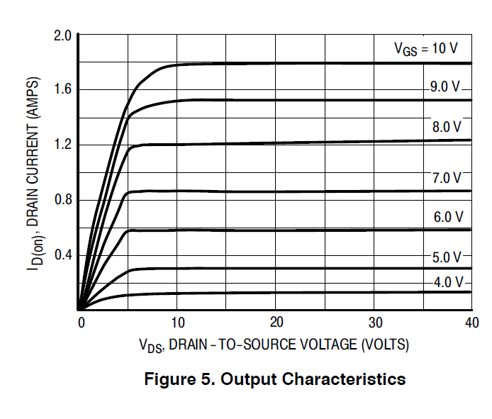

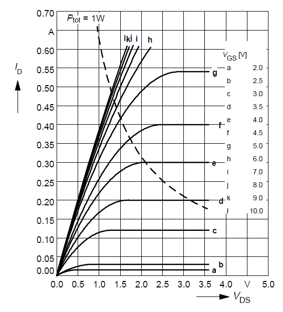

Wenn man mal den einfachsten Fall ideal komplementärer Transistoren mit
gleichen Daten annimmt, dann ist in der Mitte der Ausgangskennlinie
jeweils Uds=Ugs=1/2Ub, also z.B. Ugs=Uds=5V bei Betriebsspannung=10V.
Die Kurve "G" im  Datenblatt des BS170 zeigt in dieser Stelle eindeutig
Abschnürbetrieb bei Id=0,54A. Da der andere Transistor komlementär ist,
sollte sich also im Bereich von Ua~3...7V Abschnürbetrieb bei den
Transistoren zeigen, oder nicht?
von Achim S. (Gast)
Richtig: ein Inverter aus komplementären, symmetrischen Transistoren mit
der von dir gezeigten Ausgangskennlinie wäre bei U_in=U_out=5V
abgeschnürt. Aber wenn ich die selbe Kennlinie des selben Transistors im
Datenblatt eines anderen Herstellers nachschlage (KL_BS170_ONSemi.png),
dann wären beide unter den selben Bedinungen im Widerstandsbereich, oder
nicht?
Offensichtlich kommt es darauf an, in welchem Datenblatt man die
Kennlinien nachschlägt (und wie exakt die Kennlinien die Dreckeffekte
beschreiben, bzw. wie hoch der Hersteller R_D ansetzt). Im Datenblatt
von ON-Semiconductor ist auch ein vergrößerter Ausschnitt der
Ausgangskennlinie unter U_DS = 4V gezeigt.
(http://www.onsemi.com/pub_link/Collateral/BS170-D.PDF , Figure 4)
Dort sieht man den Kurven schön an, dass die Kennlinie halt nicht
lehrbuchmäßig mit einer umgedrehten Parabel in den Abschnürbereich
übergehen, sondern krumm und abgeflacht (Dreckeffekte halt).
Um den Unterschied deutlich zu machen, haben ich die Kennlinie auch mit
dem Modell des BS170 von NXP simuliert. Einmal mit RS, RD und einmal
ohne. Man sieht, wie sich der Übergang in den Abschnürbereich durch die
Wirkung der Bahnwiderstände nach rechts verschiebt. Ein Inverter mit
diesen Kennlinien wäre jetzt übrigens bei UGS=UDS=5V immer noch
abgeschnürt. Aber wenn RD nicht 1,19 Ohm beträgt (wie im NXP-Modell des
BS170) sondern 2,4 Ohm (wie im LT-Spice Modell des p-FETs, dann geht
diese Verschiebung so weit, dass die Widerstandsbereiche überlappen.
Noch ein letzter Versuch, dich zu überzeugen ;-)
In UGS_minus_UDS_minus_Uth.png habe ich mal das simuliert, was ich oben
schon als "Gedankenexperiment" vorgeschlagen habe. Ich habe im
Transistormodell RS und RD auf Null gesetzt, und die entsprechenden
Widerstände dann als externe Bauelemente wieder zugefügt. Damit verhält
sich die Schaltung so wie die Originaltransistoren, ich kann aber
"intern" messen, was wirklich an Source und Drain der FETs angkommt.
Aufgetragen ist die Differenz zwischen Gate- und Drainspannung minus der
Schwellspannung für beide Transistoren (UGS-UDS-Uth). Ist diese
Differenz größer Null (rote Linie) ist der FET im Widerstandsbereich,
ist sie kleiner Null dann läuft er im Abschnürbereich. Bei Ub=4V sind
beide Transistoren über den größten Bereich der Ausgangsspannung
gleichzeitig unter der roten Linie (abgeschnürt). Bei Ub=12V überlappen
die Widerstandsbereich.
