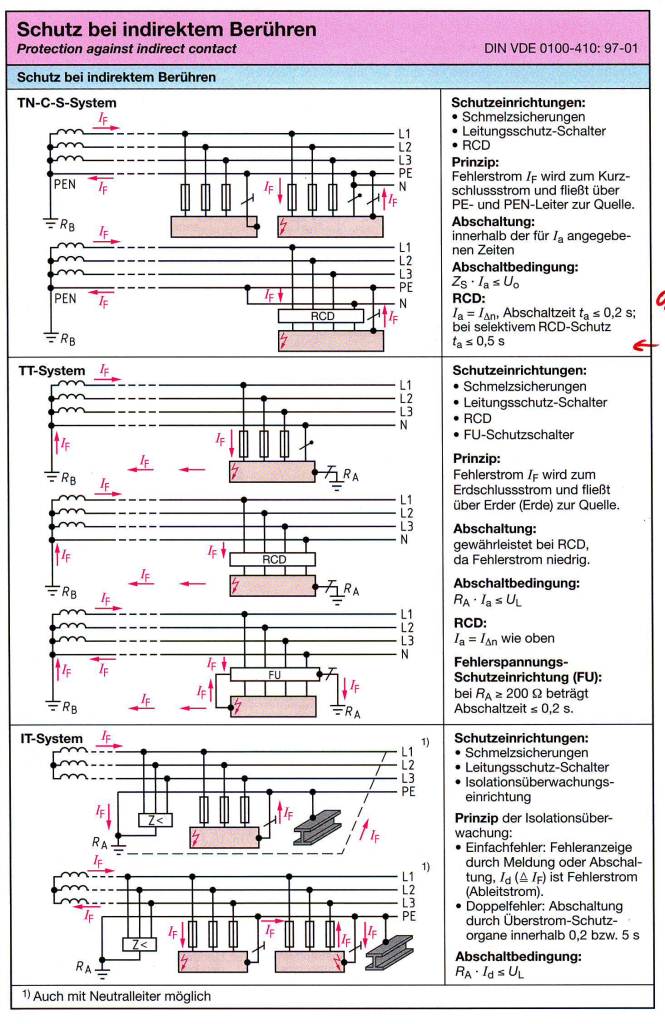

Hey Leute, was mich schon immer interessiert hat....Das Netz in DE ist doch geerdet....warum bekomm ich dann einen Schlag wenn ich an die Steckdose fasse? Ich bin doch auch Erde <-> Gleiches Potential. Lg Sarah
Sarah E. schrieb: > Ich bin doch auch Erde Ebent. Geschlossner Stromkreis
Sarah E. schrieb: > warum bekomm ich dann einen Schlag wenn ich an die Steckdose > fasse? Ich bin doch auch Erde <-> Gleiches Potential. Du hast die Sache mit der Potentialdifferenz (= Spannung) noch nicht ganz verstanden. Du bekommst den Schlag nämlich nur dann, wenn du ins falsche Loch reinlangst. Die anderen beiden Pole der Schukosteckdose tun dir nichts...

Reinhard ## schrieb: > Sarah E. schrieb: >> Ich bin doch auch Erde > > Ebent. Geschlossner Stromkreis d.h. zeichnerisch ist es so, das man drei spannungsquellen die im sternverschaltet sind und links davon ist die erde und ich fasse rechts davon an?

Du bist der Sternpunkt in der Mitte.
Und wenn Du an einen der drei Außenleiter fasst, ist der Stromkreis über
Dich geschlossen.
| | |230 V
_ '-' | _
+ -|___|-----o---+-|___|- +
| 230 V | 230 V |
Grob Skizziert sieht das dann so aus.
Die Eine Seiter der Steckdose liegt an einem Außenleiter, die Andere auf
dem Sternpunkt. Der Sternpunkt ist gleichzeitig mit der Erde verbunden.

@Sarah Es klingt zwar lustig, ist aber so: Du bekommst einen Schlag WEIL ES GEERDET IST - Und natürlich weil Du ebenfalls auf dem "Teppich geblieben" bist. Wäre das Netz nicht geerdet, wie z.B. hinter einem sogenannten Trenntrafo oder Du währest in der Lage einen Kontakt zu berühren ohne gleichzeitig Erdkontakt zu haben, so würde nichts passieren. Siehe Vögel auf einer Stromleitung.
Womit wir beim 2x115V-Netz wären, sozusagen 2 halbe Phasen, kein Nulleiter. Wäre in mancher Hinsicht besser, hat aber andere gravierende Nachteile. Ja, man bekommt auch an 115V eine gewischt, aber es ist deutlich ungefährlicher.

H.joachim Seifert schrieb: > Womit wir beim 2x115V-Netz wären, sozusagen 2 halbe Phasen, kein > Nulleiter. So ählich kannst du das in Belgien finden: 2 Aussenleiter eines 230V Drehstromnetzes, also je 130V zur Erde. Gabs früher auch in Deutschland.
Das wäre ja (zumindest für Haushalte) noch halbwegs sinnvoll. Bei meiner Schwester kommen 3 Kabel ins Haus, 2x 115V und PE. Weiss gar nicht, wie so ein Netz heisst, und ich finde auch nichts drüber. Ist wohl ein Exot, aber in (Ost)Berlin relativ weit verbreitet.
H.joachim Seifert schrieb: > Bei meiner > Schwester kommen 3 Kabel ins Haus, 2x 115V und PE Eigentlich hatte ich das mit dem "Altberliner Netz" so in Erinnerung: Es gibt drei Phasen mit 130V gegenüber einem N. Den N bekommt man mit über den PE, ist dann ein "PEN". Die (verkettete) Spannung zwischen zwei Phasen ist 230V. An einer Steckdose hat man dann tatsächlich zwei Außenleiter an den Löchern. Kann aber auch sein, dass man bei manchen Ortstrafos nicht den N über den PEN bekommt, sondern dass der PE mit einem der Außenleiter verbunden ist. In beiden Fällen braucht man zweipolige Leitungsschutzschalter, besser noch zweiphasige, die bei Überstrom auf einem der Außenleiter beide Löcher der Steckdose abschalten. Noch eine Besonderheit: der geschaltete Leiter bei Birnenfassungen sollte beim Altberliner Netz nicht an der Spitze, sondern an der Fassung anliegen, weil man beim Lampentausch eben leichter an die Fassung hinkommt. Die Gefahr eines Stromschlags ist bei abgeschaltetem Fassungskontakt geringer. In "normalen" Installationen liegt die Fassung am N, sollte bei intakter Installation also "ungefährlich" sein. mfg mf
Hm, das wäre dann ein TT-Netz, bei dem nur 2 der 3 Aussenleiter ins Haus kommen? Ist jedenfalls sehr schnell am Ende, wenn mehrere Verbraucher mit nennenswerter Leistung in Betrieb sind.

>Schon die Reduktion auf 115V bewirkt eine Vervierfachung des Stromes. Wer hat dir das erklärt? Selbst ausgedacht? Im Nachhinein behauptend, hast du bestimmt Verlustleistung gemeint;) (Abgesehem davon wären/waren es 2x115V) >Also: Warum ist das 220V Netz überhaupt geerdet? Hättest du gerne eine undefinierte Spannung (von welchem Leiter auch immer)gegen Erde? http://de.wikipedia.org/wiki/Schutzerdung http://de.wikipedia.org/wiki/Erdung http://de.wikipedia.org/wiki/Betriebserdung
Stefan schrieb: > Warum ist das 220V Netz überhaupt geerdet? Ein solches Netz gibt es. Das IT-Netz. Es ist aber nur für räumlich begrenzte Abwendungen erlaubt (Operationssaal, Produktionsstraße). Auf Schutzmaßnahmen kann man auch hier nicht verzichten, da es bei zwei aufgelaufenen Fehlern Lebensgefährlich werden kann. Um keine statische Ladung entstehen zu lassen, wird der Trafosternpunkt i.d.R. hochohmig geerdet.

H.joachim Seifert schrieb: > Das wäre ja (zumindest für Haushalte) noch halbwegs sinnvoll. Bei meiner > Schwester kommen 3 Kabel ins Haus, 2x 115V und PE. Weiss gar nicht, wie > so ein Netz heisst, und ich finde auch nichts drüber. Ist wohl ein Exot, > aber in (Ost)Berlin relativ weit verbreitet. ich kenn das in Berlin und Belgien so: http://de.wikipedia.org/wiki/Einphasen-Dreileiternetz
