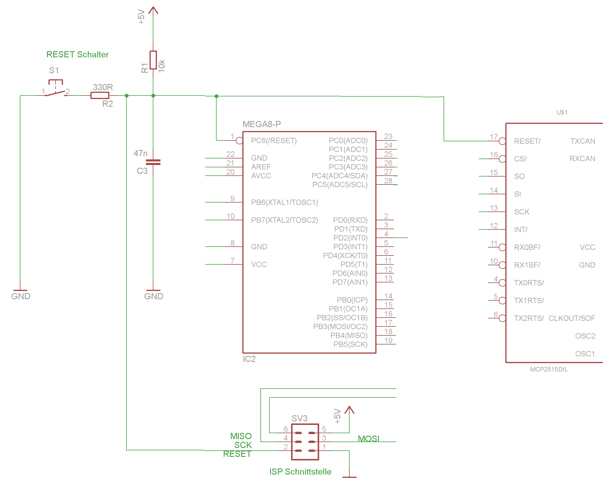

ich habe bei meiner funktionierenden Schaltung ein Reset Taster drauf
und wollte diesen nun zum Schluss auch mal aktivieren.
Dazu steht im Datenblatt, dass ich den RSTDISBL Fuse programmieren soll.
Gelesen, getan und schwubs kommt folgendes:
Unable to enter programming mode.
Anscheinend hat er nun Probleme mit meiner Reset Beschaltung [siehe
Bild], oder habe ich allgemein etwas falsch gemacht?
Eher nicht: DISABLE = DEaktivieren
Klar. Du brauchst einen HV-Programmer, um das zu ändern.
s.o.

Du hast kein Problem mit der Reset-Beschaltung, du hast den Reset-Pin
deaktiviert, oder besser gesagt, die Resetfunktion.
Standardmässig ist Reset aktiviert.
Womit programmierst du? Viele Programme lasse das deaktivieren gar nicht
zu.

mit AVR Studio 6 und einem STK500 board.
Shit, nun kann ich ein neuen µC drauf löten? Oder geht das zu ändern
irgendwie mit meinen Mitteln ?
Dachte die Resetfunktion muss für den Betrieb erst eingestellt werden...
wie wird sie denn dann realisiert?

Mit einem STK500 hast du ja kein Problem. Du musst nur die
HV-Programmierung aktivieren.
Wenn du genau gelesen hättest, dann wäre dir aufgefallen das RSTDISBL
heißt.
Also Reset-Disable, wenn du das aktivierst, dann gibt es keinen
Reset-Pin mehr.

Wie genau funktioniert denn die HV-Programmierung?
Auch über das ISP kabel?
Auslöten weil zu hohe Spannungen in die Schaltung gelangen?
Wenn ich den SMD µC auslöte komm ich doch kaum noch an die beine ran...
#2965195
Siehe STK User Guide Kapitel 3.7.2.
Nein. Der Controller muss "solo" sein (nicht in der Schaltung) und wird
in die entsprechende Fassung auf dem STK500 gesteckt (evtl. mit einem
SMD/DIL-Adapter). Wichtig ist es, die richtigen Jumper zu setzen. Steht
alles im User Guide.
Ja, u.a.
Dann wird's schwierig.
