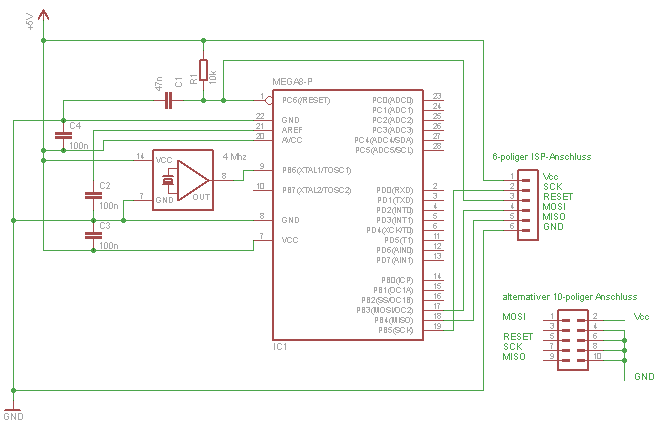

Nun möchte ich allerdings den Atmega8 vom Experimentierboard in eigene
Schaltungen einbauen, um das einmal zu testen habe ich mein Steckbrett
genommen und die hier von Euch in einem anderen Threat angegebene
Beschaltung aufgebaut.
Beschaltung habe ich wie gesagt hier im Forum einen Link gefunden
http://www.mikrocontroller.net/articles/AVR-Tutorial:_Equipment
Ich habe ein ganz kleines Programm geschrieben, welches Portb bit 0 auf
Ausgang programmiert und diesen dann setzt. Das heisst es passiert
nichts anderes als an PORT B bit 0 eine LED einzuschalten.
Ich habe also auf meinem Steckbrett eine LED, über einen Vorwiederstand
an PIN 14 (PORT B bit0) angeschlossen.
Über das Progtool von Sisy habe ich die Fuses des Atmega8 ausgelesen und
laut denen ist der interne Takt aktiviert, ich habe folglicherweise auch
keine externe Taktbeschaltung des Atmega8 vorgenommen.
Ich habe hier 2 Atmega8, beide funktionieren im Experimentierboard MK2
einwandfrei in meiner Schaltung aber nicht.
Über Eure Hilfe würde ich mich sehr freuen.
Gast #2965304
Dann liegt es wahrscheinlich an der Schaltung und den Fehler kann hier
niemand finden, ohne die Schaltung zu kennen.
Mal geraten: Ist am Resetpin ein Widerstand zur Versorgungsspannung
dran?

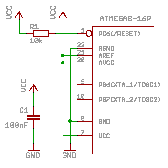

Ich habe den Mikrocontroller jetzt nach diesem Schaltbild angeschlossen,
und an Portb bit 0 (pin 14) einen 390 Ohm Widerstand mit einer LED gegen
VCC angeschlossen, Spannungen habe ich direkt an den Controllerpins
kontrolliert, alles in Ordnung.
Ist in diesem Schaltbild alles korrekt ?
#2965432
Stefan schrob ganz oben:
>...welches Portb bit 0 auf Ausgang programmiert und diesen dann setzt.
weiter unten dann:
>...einen 390 Ohm Widerstand mit einer LED gegen VCC angeschlossen,
Da mußt Du aber eine Null ausgeben, sonst wird sie nicht leuchten
können.
MfG Paul
OP #2965464
So, ich möchte mich an dieser Stelle mal für die schnelle Hilfe hier auf
Mikrocontroller.net und bei meinen Helfern bedanken.
Ich habe mich irgendwie von der Tatsache das Taster beim Drücken ein
Null-Signal an den Eingang legen und dieses dann intern Invertiert wird
in die Irre leiten lassen.
Kleine Fehler, große Wirkung. Hab die LED jetzt logischerweise an 0V
angeschlossen und es funktioniert, habs mit einer 2 ten LED an PORTB bit
1 und einem 2ten Programm getestet und es funktioniert.
