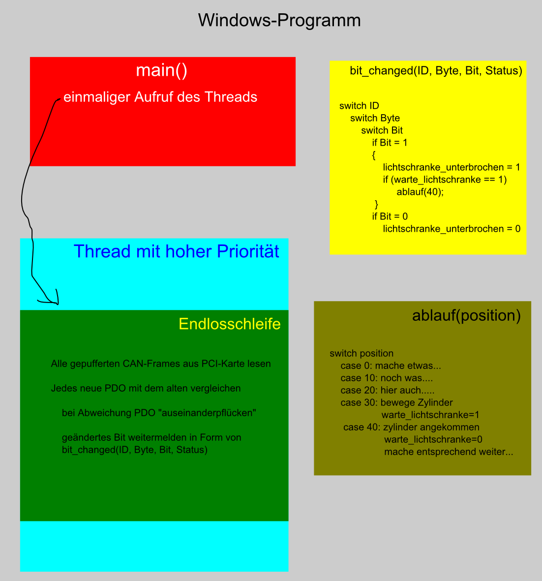

ich entwickle ein Anlagensteuerprogramm unter Windows XP in C, welches
unter anderem auch SPS-Funktionalitäten für den CAN-Bus enthält.
Ich muss also alle auflaufenden, für das Programm relevante CAN-Frames
lesen und verarbeiten. Die Daten laufen in Form von üblichen CAN-Frames
(ID, Länge, 8 Datenbytes) auf. Ich gleiche jedes einzelne PDO mit dem
vorher empfangenen PDO (gleicher ID) ab und betrachte bei abweichendem
Inhalt eines Datenbytes jedes weitere Bit einzeln.
Da es sich fast nur um Digitale I/O-Signale (also ein Bit) handelt,
erzeugt jedes eintreffende Frame ein Aufruf von "pdo_input(int id, int
byte, int bit, int status)". So erkenne ich z.B. die Meldung eines
Näherungsschalters.
Es sind mittlerweile sehr viele Kanäle vorhanden, also ist die Funktion
pdo_input entsprechend groß. In der Funktion gibt es dann verschiedene
switch-case / if-Strukturen, die für jede Bitänderung eine Reaktion
auslösen.
Insgesamt funktioniert dieses System sehr gut. Es laufen aber sehr viele
Daten auf, die entsprechend schnell verarbeitet werden müssen. Wenn nur
eine Bitfunktion irgendwo in der pdo_input-Funktion ein Delay von <10ms
auslöst, gibt es schon massive Heartbeat-Probleme. Ich würde die
Funktion gerne in Form eines Threades ausführen, damit der gleiche
Thread mehrfach gleichzeitig ausgeführt werden kann. So schläft nicht
gleich der ganze Lesezyklus, weil ein Tastersignal ein kurzes Delay
aufruft. Natürlich ist das nicht üblich an diese Stelle ein Delay für
Steuerungszwecke zu setzen, dazu habe ich weitere Funktionen, es soll
aber trotzdem so sein, dass ein kurzer Aussetzer nicht alle weiteren
Frames verschwinden oder stark verzögern lässt. Wäre das eine sinnvolle
Vorgehensweise?
Wie löst ihr dieses Problem?
Hier noch ein paar Daten: ca. 10 CAN-Knoten, ~100 Digitale I/O's, ~20
Analogsignale (je 2-4 byte), 500kBit/s
Grüße vom hansi

Kurz noch zum strukturellem Aufbau des Automatisierungsteils:
1. Automatikprogramm wird mit automatik(0) gestartet.
   (0) ist der Startparameter für die Ablauffolge. 0 Ist dabei ein
Sprungpunkt in einer switch-Anweisung
2. In 'case 0' steht z.B. Zylinder_vor. Ein Zylinderwarteflag wird
gesetzt.
3. pdo_input meldet, dass der Zylinder vorne ist (Näherungsschalter) ==>
wenn Zylinderwarteflag, dann task(1)
4. ......

a.) Eine Task, höchste Priorität, macht nur IO (CAN) und baut aus den
einzelnen Bit-Nachrichten ein "virtuelles" Prozessabbild zusammen und
beantwortet aus diesem Prozessabbild auch CAN-Bus-Anfragen.
b.) Eine zweite Task, mittlere Priorität wird zyklisch aufgerufen, und
darin programmierst Du die SPS-Funktionalität, genau so zyklisch wie
sonst mit IEC61131-3, nur eben in C++ anstatt ST. (Eine Kopie des
Input-Prozessabbildes am Zyklusbegin erstellen und Output-Prozessabbild
am Zyklusende der IO-Task übergeben.)
c.) Eine dritte Task, normale Priorität, macht den ganzen
Visualisierungskram, Diese Task kann dann beliebig komplexe Funktionen
des Betriebssystem aufrufen und Datei-IO etc. machen.

anderer Troll schrieb:
> Ereignisorientiert ist aber seeehr aufwändig und kompliziert
ok, dann verstehen wir beide "ereignisorientiert" vielleicht etwas
unterschiedlich. Ich meine damit, dass ich im Programm einen Thread
laufen habe, der bei der Funktion canRead (Daten von der PCI-CAN-Karte
abholen) stehen bleibt, bis ein Frame kommt, was dann auseinander
gepflügt wird.
Da ich es noch nie zyklisch probiert habe, würde ich es mir sicherer und
sparender vorstellen, es nicht zyklisch zu machen, denn wenn ein Eingang
kommt, wird gepfüft (if), ob dieser Eingang jetzt gerade erwartet wird.
Der Automatikzyklus geht dann durch einen Sprung in automatik(int
teilschritt) weiter. Zyklisch müsste ich ja in jedem Durchlauf prüfen,
ob der Eingang gerade erwartet wird, und dann trotzdem in meine
automatik(int teilschritt)-Funktion springen.
Realisierst Du auch eine Folgeautomatik mit Sprüngen in eine Funktion,
die meiner automatik(int teilschritt)-Funktion ähnelt mit Hilfe von
switch-case? Habe das irgendwann mal übernommen und seit dem immer
wieder in neuen Anlangen verwendet.

Mit Heartbeat meine ich den CAN-Heartbeat. Es gibt eine Komponente, die
alle 100ms ein Bit toggelt, und ich passend zwischen den Eintreffen der
Bits antworten muss. In Ruhe läuft das ganze. Mache ich z.B. den Firefox
auf und scrolle ein wenig, läuft zwar das Programm noch, aber der
CAN-Teilnehmer steigt aus, da das Heartbeat zu spät kam.
Ich müsste also irgendwie den Funktionen/Threads in meinem Programm eine
höhere Priorität geben.....
> Und was wenn der nicht erwartet wird? Darf das nicht passieren ->
> Fehlerfall? Oder was passiert sonst mit der Information?
Mit dieser Information passiert nichts. In diesem Beispiel setze ich ein
Ventil, dadurch setzt sich ein Zylinder in Bewegung (die
Zylinderbewegung kann z.B. 4 Sekunden dauern). D.h. das Programm wartet
ab Schalten des Ventils auf Ankunft des Zylinders (Eingang). Das ist
quasi nur dazu, damit nicht wilde Dinge passieren, wenn der Zylinder
unerwartet vorne ist.
Ich habe jetzt eine grobe Übersicht meines Programmes aufgemalt.
Ich hoffe, es wird einigermaßen verständlich, wie ein automatischer
Ablauf bei mir funktioniert. Ein Problem ist natürlich, wenn bit_changed
oder ablauf aus irgendeinem Grund kurz haken sollte, steht auch die
Auswerteschleife für ungelesene Frames.
Vielleicht werden die SPS-Experten dieses Vorgehen für Schrott, oder
Müll halten, ich bin aber insgesamt relativ zufrieden und würde andere
C-Programmierer mal um ihre Meinung bitten.
Natürlich stehen Teilabläuft mit Delay() in einem getrenntem Thread,
damit Delay wartet, aber da es nur ein Thread ist, läuft der Rest
weiter.
Der Haupt-Thread geht aber natürlich nicht weiter, wenn eine durch den
Thread aufgerufene Funktion steht. Anders wäre es, wenn bit_changed auch
ein Thread wäre, der idealerweise auch mehrfach zur gleichen Zeit
aufgerufen werden kann.
