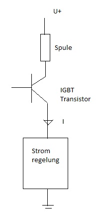

hallo
Ich will eine Zündspule ansteuern, und diese soll immer auf den Wert
7,5A aufgeladen werden. Ich habe eine schwankende Versorgungsspannung
bereich von ca. 7-16 Volt. Ideal wäre es auch wenn die Strombegrenzung
einstellbar wären(am besten über uC). Und das Bauteil muss bis 125^c
Umgebungstemperatur stabil sein, daher sollte es auch ein PWM geregeltes
Bauteil sein, sonnst brauche ich noch einen riesen Kühlkörper. Habt ihr
vorschlag für einen IC den man dafür verwenden kann.
MFG
#2966660
@  Marcel Fo (marcelfo)
Man nehme einen passenden Shunt zum Strom messen. Die Sollwertvorgabe
macht man über eine Steuerspannung, dazwischen regelt der passende
IC/OPV.
