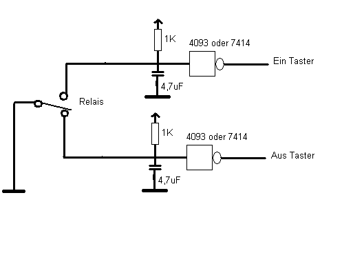

Hallo Leute.
Ich bin nicht der Elektroniker aber möchte eine kleine Haustechnische
Lösung für mich aufbauen
Ich habe in meine Wohnung nur Funksteckdosen als Lichtschalter.
Diese werden mit der Fernbedienung (4 Fach, jeweils ein  Taster ein, ein
Taster aus) geschaltet.
Soweit so gut.
Jetzt möchte ich ein Modul welches per LAN 8 Ausgänge schalten kann mit
2 Fernbedienungen verbinden.
Leider schaltet das Modul aber nur ein Relai (pro Ausgang) ein oder aus.
Ich brauche eine Schaltung, welche beim einschalten ein kurzes Signal
auf Taster  EIN gibt, und beim ausschalten ein kurzes Signal auf Taster
AUS gibt.
Kann da jemand helfen?
