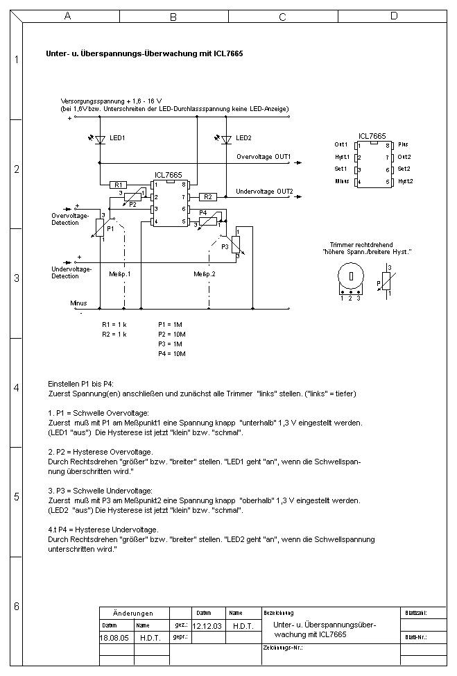

Wie genau ist der ICL7665?
Gast #2966730
>The ICL7665 will operate from any supply
>voltage in the 1.6V to 16V range, while monitoring volt-
>ages from 1.3V to several hundred volts.
... steht gleich am Anfang des Datenblattes...
Üblicherweise sind die Schreiber solcher Zeilen sehr großzügig, aber
nicht so sehr das Zehnerpotenzen verschütt gehen.
Gast #2968081
1.3V ist aber nicht die Genauigkeit,
denn dabei geht es um die Genauigkeit mit der er 1.3V einhält.
Die liegt leider bei eher 1.15V bis 1.45V, also +/-12%.
Deutlich zu ungenau z.B. für LiIon Akkuüberwachung,
auch der A-Typ ist nicht genau genug.
Immerhin sind die Schwankungen dann ausreichend genau,
man kann also mit einem Trimmpoti einstellen, und dann 0.1V
Überwachungsgenauigkeit (bei 4.2V) erwarten.
