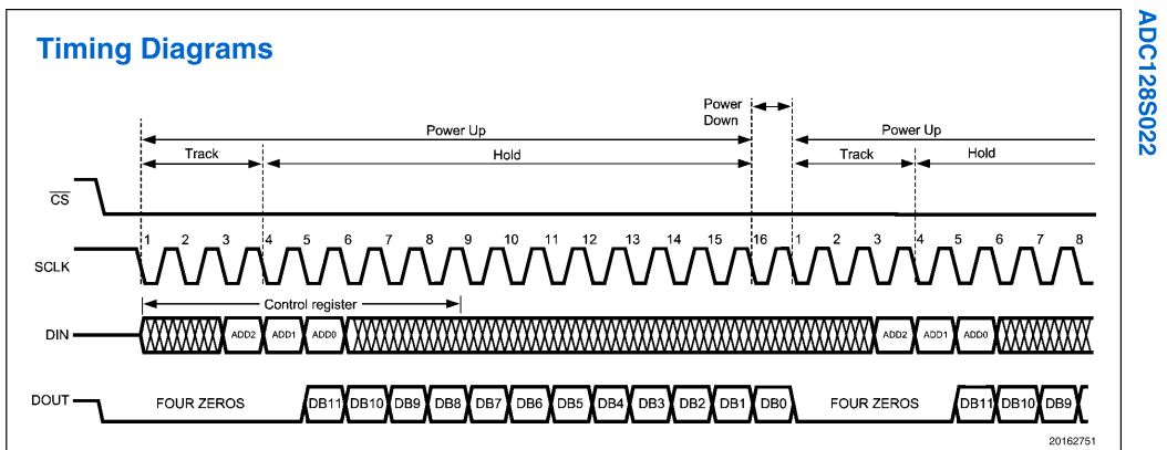

Hallo Leute,
ich habe ein ADC-Interface in VHDL implementiert.
Der ADC-Wert wird als binärwert(nur high-byte) auf 8 Leds ausgegeben.
Allerdings tut sich nichts wenn ich am Poti drehe :(
  • [vhdl]VHDL-Code[/vhdl]
