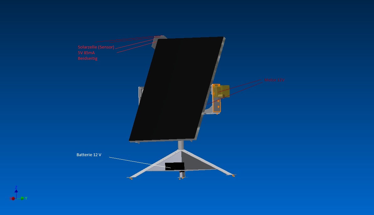

vielleicht kann mir jemand da draussen weiterhelfen?
Mein Vorhaben:
Ich möchte für meine Facharbeit einen 2 Achsen Solartracker bauen.
Die 2 Motoren sollen über 2x2 Solarzellen als Sensor angesteuert werden
und die Ausgangspannung (5V 85mA) über ein eine 12V Batterie (12A)
verstärkt werden.
Das heisst 2 Solarzellen sind jeweils an den Rückseiten mit einander
befestigt, wenn die eine von der Sonne bestrahlt wird, soll sich einer
der beiden Motoren solange drehen bis die Sonne bei beiden auf die
Oberkante scheint und die Ue sozusagen 0 ist. Wenn sich die Erde weiter
dreht soll sich sich der Solartracker weiter drehen, da wieder eine
bestrahlt wird
Meine Frage;
Wie kann ich es realisieren das ich mit zB 3-5V Ue meinen Ausgang soweit
verstärke das ich am Ua auch zwischen 6-12V habe?
Und es wäre auch gut wenn ich über einen Poti regeln könnte ab welcher
Spannung von Ue der Motor drehen/anlaufen soll.
Motordaten:
DC-Getriebemotor
-2V Anlauf
-6-12V Dauerbelastung
-3Nm
-3A
Solarzelle:
5V 85ma
Batterie:
12 V 12A
Da ich Elektrotechnisch leider laie bin wäre es toll, wenn es bitte
jemand verständlich näher bringt.
Am besten gleich mit Bauteilbezeichnung und Schaltplan
ich weiss, dass ist ganz schön viel verlangt, vielleicht nimmt sich
jemand trotzdem mal die Zeit.
Mfg Christian
#2967667
Du bekommst von beiden Solarzellen einen Strom, auch wenn die Sonne
nicht direkt drauf scheint. Hier ist allerdings das Problem das dieser
Strom abhängig ist wie hell die Sonne scheint, oder besser gesagt, ob
ein leichter Schleier vor der Sonne ist, oder ob es ganz klar ist.
Damit ist eine Spannungsauswertung schwierig, da die Schwellenspannung
einmal erreicht ist wenn die Sonne nur gering auf die Zelle scheint und
ein andermal muss sie direkter drauf scheinen.
Wenn das egal ist, dann nimmst du je einen Komparator zur Auswertung der
Zellenspannung, da kannst du die Schwelle mit einem Poti einstellen.
Vom Ausgang der Komparatoren gehst du auf zwei Leistungs-OP, z.B. L165,
die dann den Motor rechts oder links laufen lassen.
Beim Leistungs-OP habe ich jetzt allerdings nicht genau geschaut ob er
auch ausreicht.
Gast #2967677
Die Idee scheint mir recht gut zu sein.
Um das Problem, das die Spannung der Zellen von der verfügbaren
Lichtleistung absolut abhängig ist, zu umgehen, könnte man die beiden
Spannungen einfach vergleichen. Die Spannung muss gleich sein, für eine
lotrechte Ausrichtung. Ist eine der beiden grösser dann muss der Motor
in dessen Richtung drehen. Ein Schwellwert ist dann unnötig.
Mir fällt aber gerade ein, das Du in der Nähe nichts reflektierendes
haben darfst. Also keine weisse Hauswand etc.
Die Verstärkung könntest Du automatisch regeln, aber wohlgemerkt für
beide Verstärkerzweige gleichzeitig. (Du brauchst also vier Verstärker
für beide Achsen).
#2971772
@Hmm
Danke für Ihre Nachricht.
ich wollte mir mal alle benötigten Teile zusammenstellen.
Signal sind 4x Solarzellen a 4V und 35mA
verstärkt mit dem Faktor 10kohm/3.3kohm mit 4x LM1458D
(Differenzverstärker Subtrahierer) =12V Ua
kann mir jemand sagen wie ich den Ausgangsstrom nochmal verstärkt
bekomme?
ich benötige 3A bei max 12V
Danke
