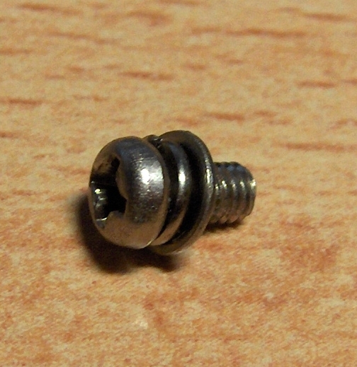

Suche eine günstige Bezugsquelle für solche Schrauben, wie man sie oft zur Befestigung von Platinen in Geräten verwendet. Größe ist M3 x 6mm und sie haben einen Sprengring sowie eine Beilagscheibe die nicht vom Gewinde herunterrutschen bzw. verloren gehen können.
Der Sprengring fehlt auch auf der ersten Schraube. ;-) http://de.wikipedia.org/wiki/Sprengring Ihr meint einen Federring. MfG Paul
Ich will dir die Freude am Suchen nicht verderben, aber der Federring ist eh sinnlos. Du wirst so eine Schraube nie so anziehen könnten, daß der sich wirklich festbeisst. Wenn sie sich ohne Federring lockert, tut sie es mit auch - dagegen hilft flüssige Schraubensicherung im Gewinde, wenn man es wirklich braucht. -> Schraube mit U-Scheibe ist mindestens genauso gut.
