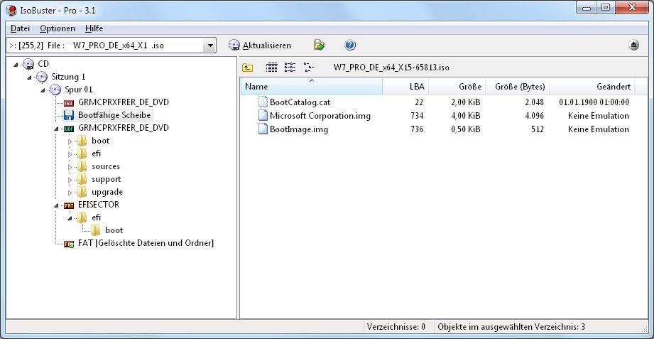

der Aufbau einer original Windows7 oder 8 warscheinlich auch Vista ist
so wie im angehängtem Bild.
Nun ist es so wenn man sich selber ein bootfähiges iso baut mit SP1 ö.ä.
dies auch funktioniert, bei normalem BIOS.
Der Unterschied ist nun das ein selbst erzeugte UDF-BOOT-DVD nicht von
einem UEFI Bios gestartet werden kann.
Auf dem selbst erzeugtem iso fehlt das BootImage.img
Nun ist es auch noch so das ein EFISECTOR vorhanden ist welcher so
aufgebaut ist \efi\boot\bootx64.efi
Das Dateisystem ist in diesem Fall FAT12.
Wie baue ich nun eine UDF-BootDVD welche auch die efi Datei und das
BootImage.img zusätzlich enthällt?
