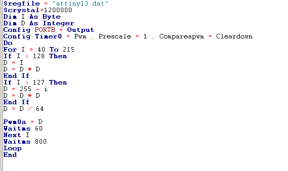

#2967817
Tja, wenn  man das Programm richtig abgeschrieben hätte
http://www.elo-web.de/elo/mikrocontroller-und-programmierung/bascom-avr/led-kerze-mit-tiny13
$regfile = "attiny13.dat"
$crystal = 1200000
Dim I As Byte
Dim D As Integer
Config Portb = Output
Config Timer0 = Pwm , Prescale = 1 , Compare A Pwm = Clear Down
Do
   For I = 40 To 215
     If I < 128 Then
       D = I
       D = D * D
     End If
     If I > 127 Then
       D = 255 - I
       D = D * D
     End If
     D = D / 64
     'If D < 10 Then D = 10
     Pwm0a = D
     Waitms 60
   Next I
   Waitms 800
Loop
End
Gast #2967820
klaxi schrieb: "Ich habe ein Programm geschrieben".
Das ist nicht ganz korrekt. Du hast es nur falsch abgeschrieben!
BASCOM ist bei der Syntaxüberprüfung wohl sehr tolerant, allerdings kann
man nicht erwarten, daß die so erzeugten Programme auch das tun was sie
eigentlich sollen.
