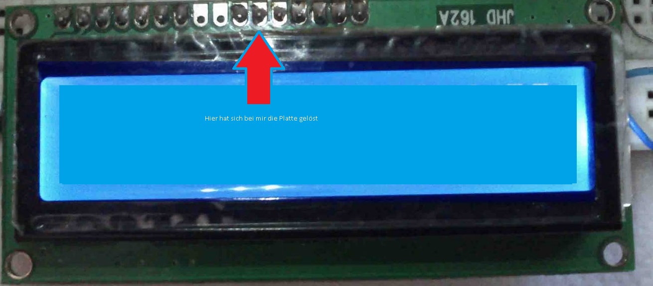

Hallo Zusammen,
ich als angehender Profilöter habe leider beim löten der Ports das
Plättchen am Port 11 also der bei einem 4bit Anschluss DB4 (Datenbit 4)
gelöst.
Kann ich einen anderen nehmen ? Oder kann man trotzdem ohne diese
Plättche, weiss leider nicht wie es genau heisst, löten.
Vielen Dank.

Noch ist das Ding nicht ganz verloren. Aber da Du es geschafft hast das
Pad von der Platine abzulösen, wird das nicht einfach für Dich, weil Du
noch kein Gefühl für das Löten hast. Und selbstverständlich hält Zinn
nicht auf der rohen Platine. Das ist Glasfaser und damit kann sich das
Zinn nicht verbinden.
EIn Foto wäre sehr sinnvoll, aber wenn Du keine "Kamera" hast, dann
gehts eben nicht.
Da wo das Pad war muss eine feinere Leiterbahn weggehen. Ich hoffe die
ist noch da. Darüber ist Lötstoplack gedruckt. Vermutlich auch grün. Das
kannst Du abkratzen und daran einen feinen Kupferdraht löten.

Das ist doch sicher(tm) ein (höchstens) zweiseitiges PCB: Lötstopplack
vorsichtig adäquat von der geschröpften Leitung abkratzen und dann mit
einem dünnen Draht bis zum ursprünglichen Pad verlängern.
