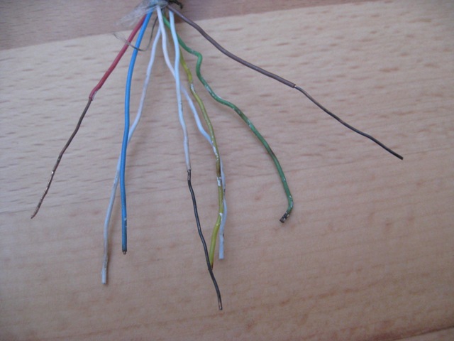

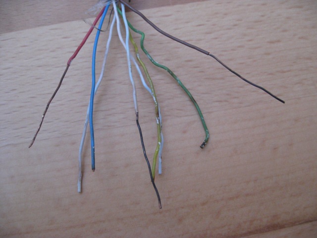

Hallo Zusammen,
ich habe hier ein seltsames Problem mit Telefonleitungen (siehe Bild).
Die Leitungen werden schwarz und brüchig und somit geht die Verbindung
verloren. Das Problem trat jetzt 3 mal innerhalb von wenigen Tagen auf.
Blitzeinschläge gabe es in dieser Zeit nicht, allerdings vor ein paar
Wochen, wobei da auch das ISDN-Modem kaputt ging.
Um die Kabel entsteht eine schwarze Kruste bzw. schmieriges schwarzes
Etwas die auch reizend für die Haut ist. Hat jemand eine Idee was das
ist und was man unternehmen kann?
Vielen Dank im Voraus
Seppl

sieht so aus als wenn Feuchtigkeit im Kabel ist. Passiert auch gerne
wenn das Kabel im Rohr liegt zwischen Etagen, speziell wenn es dort
Temperaturunterschiede gibt. Die Luft zirkuliert im Rohr...

Gast #2968350
Auf den ersten Blick sieht das Zeug auch nach ungefähr 30 Jahren Alter
aus, scheint IYY-4x2x0,6 zu sein. Es hat auch noch einen blanken
Schirmleitungsdraht zwischen Mantel und Kabelseele, den sehe ich jedoch
nicht. Manche Kollegen schnitten den gleich am Mantel ab. Meistens wird
er nicht verwendet, höchstens ab und zu mal geerdet, wenn eine TK-Anlage
mit im Spiel war (Erdtaste, Amtstaste).
Das könnte Wasser im Kabel sein, aber ich sah es auch früher bei
Kollegen, die schwitzige Hände hatten. Da wird das Kupfer auch schnell
schwarz, ohne daß Wasser dran kommt. Wenn so einer zwei Drähte von Hand
miteinander verdrillt, und die richtige Drilltechnik nicht beherrscht,
so daß in der Verdrillung nicht ordentlich Spannkraft entsteht, da kann
man schon mal Störungen wie Rauschen oder Knistern in der Leitung haben.
Wenn so ein Installationskabel mehrere Jahre draußen z.B. an der
Hausaußenwand hängt, da passiert es schon mal, daß der PVC-Mantel
hauptsächlich durch Sonnenbestrahlung brüchig und rissig wird, und es
beginnt allmählich Wasser ins Kabelinnere einzudringen. So lange die
Kabeladern nicht beschädigt sind, kann das sogar noch mehrere Jahre gut
gehen. Irgendwann kommt dann allmählich der Isolationswiderstand dran.
Wenn du eine Ader etwas weiter abisolierst, ist das Kupfer dann darunter
immer noch schwarz? Kannst du mal an stromlosen Adern den
Isolationswiderstand messen? Wenn Wasser drin ist, dann hilft nur noch
Erneuerung. Ich sanierte solche Kabel schon mal nach Blitzschäden, da
sind gelegentlich mal die Kabeladern zu einem festen Strang miteinander
verbacken.

Gast #2968652
Roland schrieb:
> Sieht aus als ob die Adern zu heiß wurden, dadurch schmilzt die
> Isolierung, deshalb auch der schwarze Film auf dem Kupfer.
Nonsens. Die Isolierung zieht sich auf der Ader bei Erwärmung zurück,
und überfließt sie garantiert nicht.
Gast #2968937
Überhitzt?? Hat der TO was davon geschrieben das er einen Heizlüfter
daran angeschlossen hat? Im Telefonnetz gibts kein Ströme die 1.Kupfer
schwarz werden lassen 2.die Isolierung exakt auf ein paar Zentimetern
schmelzen lassen. Wie schon geschrieben, so sieht ein Kupferdraht  aus
wenn er feucht geworden ist. Feuchtigkeit in Wänden soll ja schonmal
vorkommen, ich glaube da ist das Kabel im Moment wohl das kleinere
Problem. Wenn das
Kabel in einer Unterputzdose rauskommt, dann knüddel da mal
Zeitungpapier rein, am nächsten Tag wirst du sehen das es feucht ist.
