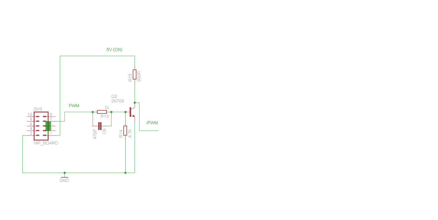

ich baue gerade eine Motorsteuerung und muss das PWM Signal (5 Volt,
32kHz) invertieren. Dazu habe ich eine simple Emitterschaltung aus einem
NPN Transistor (C33725) aufgebaut (siehe Anlage)
Wenn ich mir den Vorgang jetzt allerdings auf dem Oszi anschaue, macht
der Ausgang (im Bild gelb), sowie der Eingang (im Bild rot) einen
heftigen Unterschwinger. Die Achseneinteilung sind 2V/div bei 100ns/div.
Beide PWM Ausgänge (invertiert, nicht-invertiert) hängen an einem
Microcontroller und werden daher hochomig belastet.
Wie kann ich diese Unterschwinger etwas abdämpfen?
