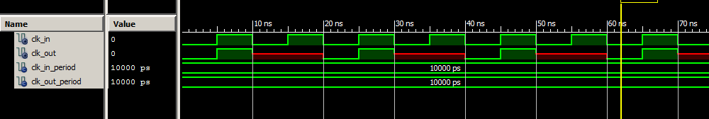

danke für deine Antwort. Der obige Code müsste auch stimmen ... aber
selbst mit deinem funktioniert es nicht. ... irgedwie steh ich aufem
Schlauch und es macht mich verrückt ;-)
Eigentlich habe ich einen Counter der hochzählt und bei jedem geraden
Wert Daten an eine Leitung anlegt und bei jeden ungeraden Wert die Daten
übernimmt. Deswegen der etwas komplizierte Code.
Leider ist selbst in dem einfachsten Code ein Fehler drin, oder er
simuliert nicht richtig ....

Gast #2969503
Lösch mal den Prozess clk_out_process aus der Testbench. Aus irgendeinem
unerfindlichen Grund produziert der Wizard für alles was nur irgendwie
clk enthält einen Prozess mit Takt auch wenn das Signal vom der UUT aus
eigentlich ein Ausgang ist.
