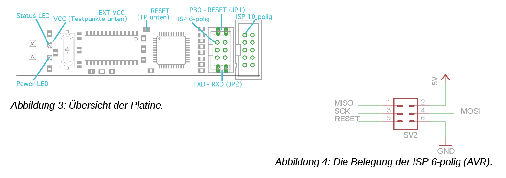

Ich nehme an ich habe die Firmware des USBProg3.3 irgendwie zerschossen?
Im folgenden link fand ich eine Anleitung diese Firmware neu zu
schreiben (Linux cd brennen und dann die Firmware neu schreiben)
Beitrag "AVR Starterkit (inkl. USB Programmer) von embedded projects - keine Verbindung zum AVR Studio5"
die ich so befolgt habe. Jedoch finde ich auch hier das Board nicht.
Nach weiterer Recherche fand ich heraus das dort irgendwelche Pins
kurzgeschlossen werden müssen. Tatsächlich befindet sich auf dem
USBProg3.3 ein zweiter Stecker mit Pins, jedoch ohne irgendwelche
Brücken und an völlig anderen Orten als dies auf anderen Seiten im web
beschrieben ist. Auf der Seite von Embeddet Projekts fand ich ein
Datenblatt auf dem die Pins des USPProg3.3 beschrieben sind. Jedoch
steht dort nichts von den Pins "JPx" o.s.ä.
So langsam komme ich hier auch in einen Bereich wo ich mir sorgen mache
das ich das Ding völlig zerschiessen. Ich hab keine Erfahrungen mit
Linux und bin unsicher wo ich dort eine Brücke setzen muss geschweige
denn wie ich die Treiber, die ich auf einem USB stick geladen habe, auf
den USBProg3.3 bekomme wenn die Verbindung doch klappen sollte bzw. ob
diese Treiber für den USBProg3.3 überhaupt geeignet sind.

Nochmal kurz die Fragen:
Habe oder kann ich die Firmensoftware so schnell zerschiessen?
Sind die Treiber die in dem oben zitierten Beitrag für den USBProg3.3
überhaupt geeignet?
Wenn ja, wo muss ich die Brücken beim USBProg3.3 setzen?
(Er unterscheidet sich erheblich von den Vorversionen)
Ich habe einen ausschnitt aus dem Datenblatt der Embeddet Projekts GMBH
oben angehängt, ich hoffe das ist in Ordnung. (Falls nicht bitte ich die
Admins hier das wieder herauszulöschen)
Ich bin für jede Hilfe dankbar.
MfG
Tobias
Gast #2986741
Ok, ich habs nun so gelöst das ich das ding zurückgeschickt habe und mir
den Original AVR ISP Programmer geholt. Mit der großzügigen Hilfe eines
fachkundigen Kommilitonen blinken schon die ersten LEDs.
Trotzdem wirklich schade, viel Ärger und Frust für nichts. Das kann ich
als Mikrokontroller Anfänger kaum gebrauchen.
Ich würde dieses Set niemanden mehr empfehlen. Wer strikt nach Anleitung
vorgeht wird zumindest mit Windows scheitern. Einfach schon deswegen
weil in der Anleitung nichts davon steht, dass die aktuelle Atmel
Software mit dem ding garnicht kompatibel ist. Und wenn der USBProg 3.3
nicht geht ist man mit den Anleitungen im WWW auch wieder
aufgeschmissen, weil dieser Typ USBProg3.3 wohl sehr selten ist. Am Ende
geht wieder nix ohne die Originalhardware... so genug ausgekotzt, das
musste einfach mal raus, es soll aber keine Kritik am Forum sein, der
Hersteller wäre in der Pflicht.
