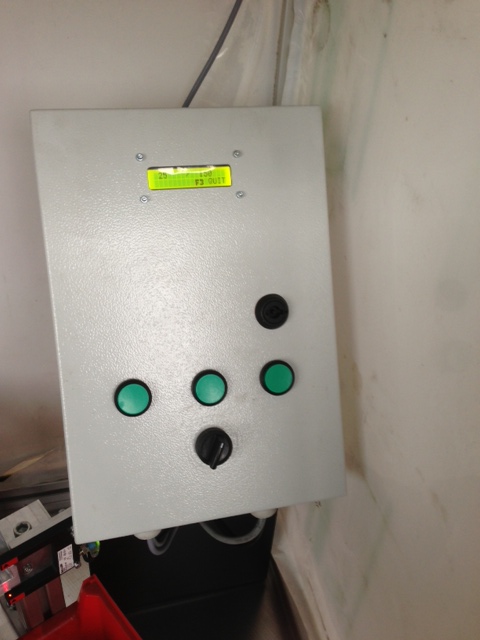

Axel, Bilder kommen die Tage, ich hab leider nur 2 Fotos von der Anlage
im Moment!
@Paul:
Ich kuck morgen mal nach, programmiert ist das Teil in (ich traue es ja
hier kaum zuzugeben) Bascom... :)
Die Unterspannungserkennung check ich morgen mal, ebenso den Tip mit dem
Elko.
Es sind ja leider ned die Relais, die beim schalten die Störungen
verursachen, sondern sämtliche äussere Einflüsse.
Eines ist aber auffällig: In dem Moment, in dem das Relais für den
Förderer angezogen hat, um ihn laufen zu lassen, ist die Anlage immens
empfindlicher, als bei ausgeschaltetem Förderer...

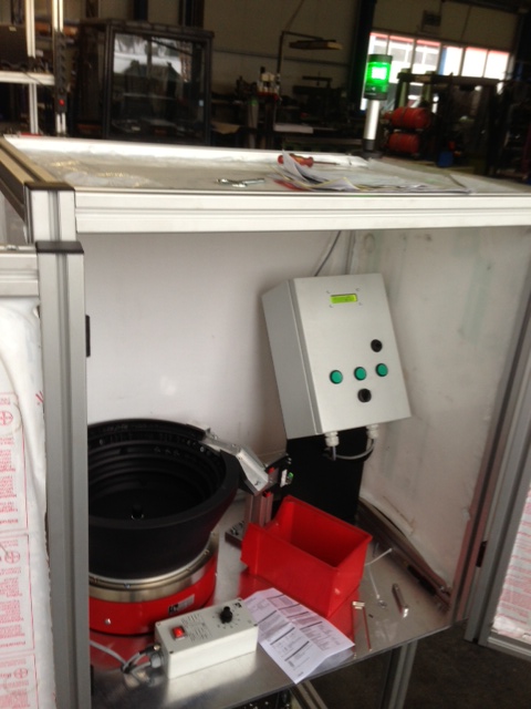

Hier jetzt erstmal die 2 Fotos, damit man sich ein kleines Bild machen
kann:
DANKE NOCHMALS!
Matthias
Gast #2972393
der Vibrationswendelförderer arbeitet mit einem sehr kräftigen
Magnetfeld. Du musst die Schaltung schützen,  z. B. durch ein dichtes
Blechgehäuse (wie beim Amateurfunk) und die Leitungen müssen auch gegen
die kräftigen Störungen geschützt werden. Die Frequenz des VWF beträgt
wahrscheinlich 50 Hz.
Gast #2972424
Es sieht im 1.Bild aus, als ob der Kollege Förderer sich in seiner
Rüttelgeschwindigkeit einstellen ließe (links unten im Bild)
Wenn das nicht (wie ich vermute) mittels eines dicken Potentiometers
in dem Kästchen vonstatten geht, sondern mittels elektronischer
Ansteuerung, dann kann dieses Ding natürlich auch böse auf das Netz
zurückwirken.
Du könntest mal versuchen, das Netzteil der Steuerung aus einem
anderen, entfernteren Netzzugang zu speisen, um zu sehen, ob sich
die Sache damit minimieren bzw. ganz beseitigen läßt.
Du hast ja auch noch Platz für ein Stückchen Hutschienn, um darauf
einen Netzfilter zu bauen.
http://epa-filter.de/uploads/downloads/nf1phdin1.pdf
Ich bin in Maschinensteuerungen ein großer Fan davon.

Jepp, die Geschwindigkeitsregelung übernimmt das Poti, und es ist ne
Elektronik verbaut. (man musste zB. auch erstmal per Jumper einstellen,
dass das Teil nur losläuft, wenn man 24V anlegt)
