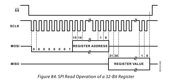

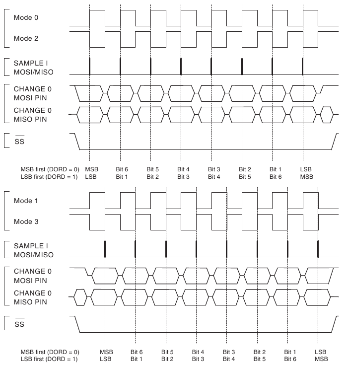

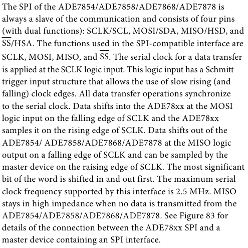

Ich habe hier einen IC von ADE78xx, meiner Ansicht nach ist es MSPI
Mode1 und DORD
Im Anhang ist der Auszug aus dem ATxMega Datenblatt der SPI Modes.
sowie das Timing Diagram des ADE78xx ICs.
