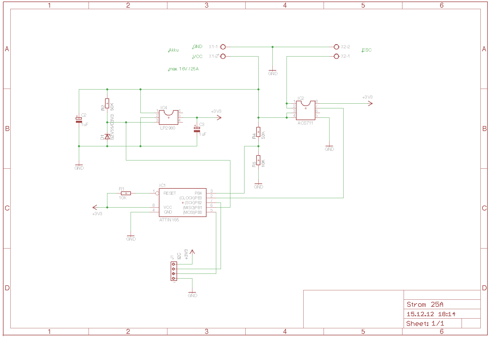

Hallo Zusammen
Ich bin gerade dabei einen Datenlogger für den Modellflug zu entwickeln.
Das System basiert auf dem I2C-Bus, d.h. der Logger zeichnet alle
Sensoren auf, die am Bus hängen. Jeder Sensor hat dann einen eigenen
Prozessor, damit er mit dem Logger kommunizieren kann. Soweit
funktioniert alles.
Mein Problem ist nun mit dem Stromsensor ACS711:
Der Stromsensor basiert auf einem Hallsensor und gibt eine analoge
Spannung aus, die mit dem ADC vom ATtiny ausgewertet wird.
Der Offset am ADC ist etwa bei 510 (also 0A), soweit in Ordnung. Bei
steigendem Strom hab ich einen ADC Wert von etwa 600, das Problem ist
jetzt, dass der ADC Wert nicht konstant bei 600 bleibt (was er bei
gleichbleibendem Strom sollte), zwischendurch fällt er wieder auf 510,
oder 550....
Die analog Spannung vom ACS711 rauscht irgendwie, wenn ich aber mit dem
Voltmeter die Spannung messe, dann ist diese immer schön konstant.
Im Datenblatt vom ACS711 steht etwas von einer Bandbreite von 100khz am
Analogausgang.
Habe schon einen Kondensator wie im Datenblatt von Pin7 zu GND gezogen,
ohne erfolg.
Gibt es noch eine andere Möglichkeit die analog Spannung zu entstören ?
Oder liegt das Problem an einem anderen Ort ?
Ich hoffe das mir da jemand weiter helfen kann.
OP #2972857
Vielen Dank für den Tip.
Ja ich habe einen 6A Flugregler. Bei kleinem Strom (ca. 1A) ist das
rauschen viel grösser als bei Vollgas.
Das ist logisch: taktet der Strom vom Regler, taktet auch das
Analogsignal, und somit habe ich komische Messergebnisse.
Habe mal nach RC-Teifpass gesucht, aber wie gross sollte der Widerstand
und Kondensator dimensioniert werden ?
#2972989
So träge wie Du das Signal brauchst... Zu träge taugt aber nicht mehr
für eine Sicherheitsabschaltung - aber da es sich um ein Flugmodell
handelt willst Du eh bestimmt nur messen. Ich würds aber schon recht
träge auslegen, keine Ahnung. Vielleicht 100n/3k, hab mit sowas noch
nicht rumgespielt. Hast Du ein Oszi? Dann kannst Du Dir das Signal damit
anschauen und den Widerstand weiter vergrößern wenn Dir das Signal noch
zu unruhig ist... oder verkleinern wenns zu träge wird.
OP #2973277
Jetzt funktionierts !!
Habe ein bisschen ausprobiert, mit 1n/1k angefangen, den Wiederstand
erhöht bis 200k, jetzt ist es in Ordnung.
Habe mal mit dem Multimeter die Frequenz ohne Tiefpass gemessen, die
schwankte bis ca. 10khz, mit Tiefpass ist diese jetzt bei 0hz.
