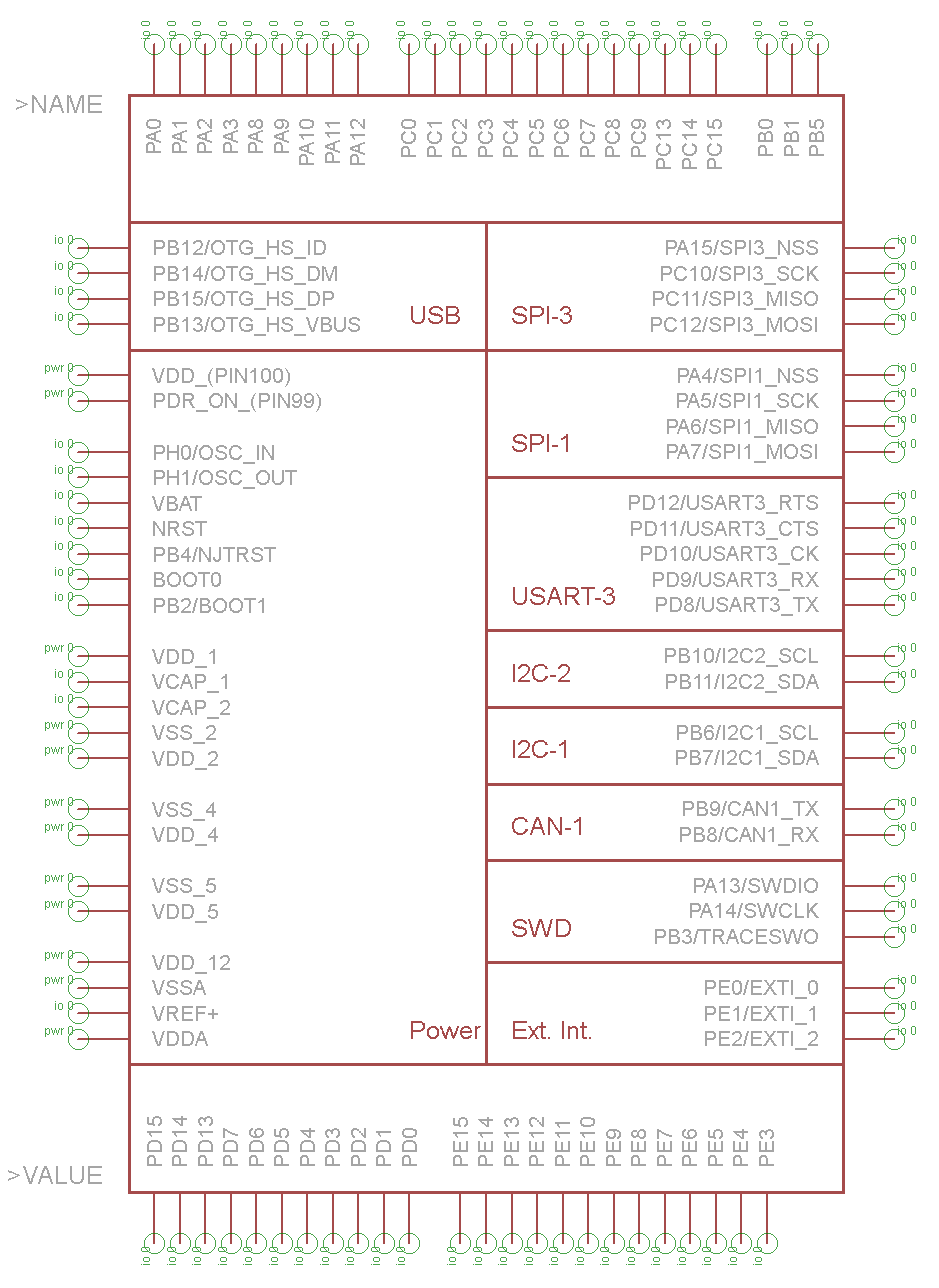

ich möchte mit einem STM32F407VGT (LQFP100) eine Schaltung aufbauen
welche mir auch zukünftig noch Spielraum für neue Ideen bietet. Ich habe
somit versucht sinngemäß Pins zusammenzufassen um diese für bestimmte
Funktionen zu "verwahren".
Dazu habe ich zwei Fragen:
1. Macht solch eine Anordnung Sinn, oder ist es sehr unüblich solche
"sinngemäßen Zusammenschlüsse" zu konstruieren.
2. Gibt es Verbesserungsvorschläge oder weitere Ideen hierzu? (Es ist
mein erstes selbst erstelltes Eagle-Symbol)
Viele Grüße,
Florian

Einzelne Ports(gleich 16bit) könnte man als Einzelgatter eines ICs(wie
das z.B. mit der 74xx-Reihe gemacht ist) abbilden. Dann gibts vielleicht
auch weniger Wirrwarr als mit so einem Monolithen. Problematisch an der
Geschichte ist aber, dass z.B. die SPI3 Pins von zwei verschiedenen
Ports braucht.
In professionellem Umfeld hab ich aber eigentlich nur Monolithen
gesehen, nur die Spannungsversorgungspins werden als ein "Einzelgatter"
berücksichtigt. Mehrere Portpins oder Sonderfunktionen wie SPI werden
dann erstmal auf einen Bus gelegt. Die Schaltpläne werden Hierarchisch
gezeichnet, dass man auf der Ersten Schaltplanseite ein grobes
Strukturbild mit allen Bussen usw. sieht. Der Inhalt der "großen Klötze"
des Strukturbilds wird dann in den weiteren folgenden Schaltplänen
beschrieben.
