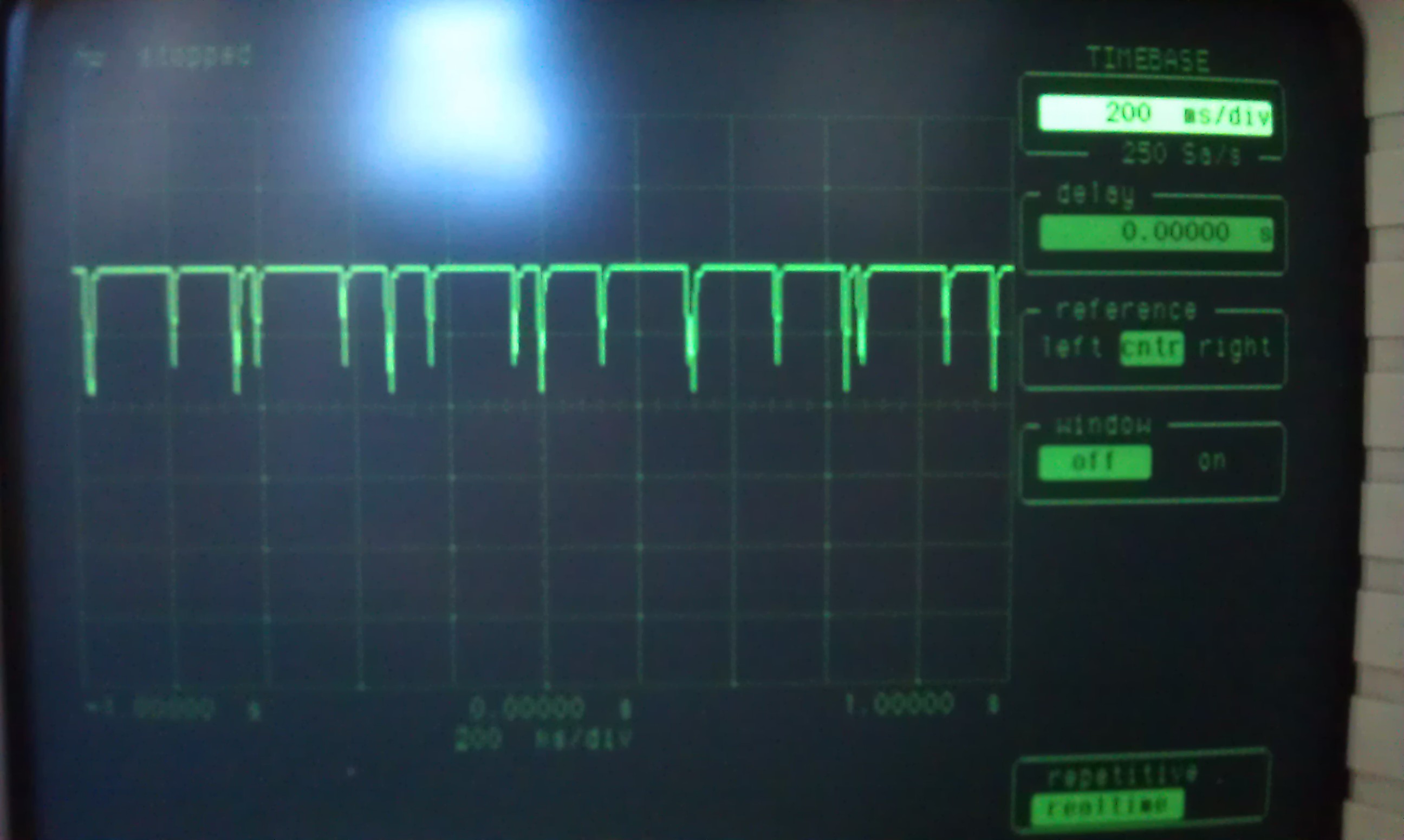

ich tüftle seit geraumer Zeit daran, den Impulscounter meines
Zweirichtungszählers auszuwerten. Es klappt wunderbar mit einem
Fototransistor den Ausgang abzugreifen und die Impulse zu zählen. Leider
kann ich aber die Zählrichtung nicht unterscheiden, ob gerade
eingespeist oder bezogen wird.
Der Zähler kommt von der LEW und ist vom Typ „eHZ Generation I“ der
Firma EMH Metering. Der Ausgang ist über eine IR-LED mit der
Impulskonstante 10.000 Imp./kWh (laut Aufschrift) realisiert. Leider
verweigern beide Firmen die Auskunft zu technischen Details des
Ausgangs.
Wenn ich nur stumpf Impulse zähle, dann stelle ich fest dass die
Impulskonstante beim Einspeisen doppelt so hoch ist. Anstelle also 1 KW
zu messen, sind es zwei. Auf dem Oszilloskop ist zu erkennen, dass es
sowohl bei Einspeisen als auch beim Beziehen zwei Impulsarten gibt,
welche sich in der Helligkeit der LED unterscheiden. Die beiden
Impulsarten haben eine unterschiedliche Frequenz, die kein Vielfaches
voneinander sind. Die Schwächeren Impulse haben etwa 2,4 fache
Frequenz.Leider gibt es aber für mich kein erkennbares Muster, wann
eingespeist und wann bezogen wird. Ich habe die Bilder angehängt,
eventuell weis von euch jemand Rat?
Die Frage:
Wie kann ich feststellen, dass gerade eingespeist wird und damit auch
die Impulskonstante für Einspeisen / Beziehen richtig definieren?

Bin ja nicht so ein Crack, aber ich hatte gerade mal geschaut und hab
sofort dieses PDF gefunden:
http://www.emh-metering.com/media//emh-metering/produkte/ehz-i-dab-d-1.20.pdf
Das steht was von SML und über SML seht ne ganze Menge in Wiki.
Es scheint auch fertige Netzwerkmodule zu geben.
Schau doch mal bei Wiki:
http://de.wikipedia.org/wiki/Smart_Message_Language
Nachtrag:
Gucke doch auch mal unter M-Bus oder Feldbus nach.
Auf dem Bild im Datenblatt hat der doch schon die Adresse drauf gedruckt
und den "Public Key". Damit solltest du doch was anfangen können.

Die Möglichkeit über SML habe ich gesehen, das ist aber viel Aufwändiger
als der Impulsausgang. Wäre super wenn es klappt rein mit neuer Software
die Zählrichtung zu erkennen.
