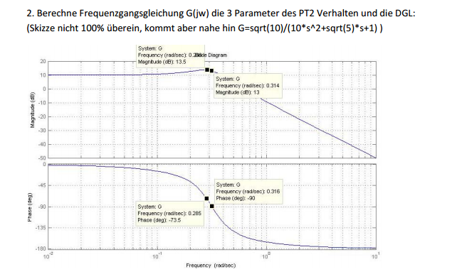

Hallo, bin wegen der Aufgabestellung irritiert.
(siehe Bild) Da muss man anhand des Bode Diagrams die
Frequenzganggleichung ermitteln,doch Frequenzgang ist schon gegeben :
G=sqrt(10)/(10*s^2+sqrt(5)*s+1)
Ist das eigentlich nicht schon die Lösung? soll ich nur s durch jw
ersetzen, oder ist noch was anderes gefragt? Gruß
