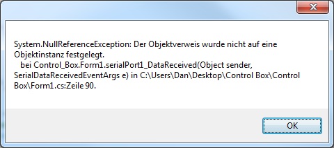

Gast #2975703
Wenn ich ein try catch um den Block lege und mir die Message ausgeben
lasse bekomme ich folgendes siehe Bild.
Zeile 90 ist übrigens diese hier:
if (receivedData.ToString() !=  byteSent[0].ToString())
Hier muss also der Fehler liegen nur ich verstehe noch nicht ganz warum?
Anna
#2975710
byteSent ist scheinbar noch nicht inizialisiert, wenn
serialPort1_DataReceived aufgerufen wird.
tausche mal die 2 Zeilen:
serialPort1.Write(byteToSend, 0, 1);
byteSent = byteToSend;
