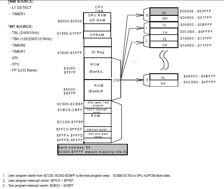

Ich frage mich, wie ein 6502 Derivat mit angedockten LCD Kontroller
immerhin 640k/320k ROM addressieren kann, bzw. ob sie sich da nicht doch
vertan hat oder ein Typo drin hat. 32kB bzw. 64 kB würden ja vermutlich
dicke reichen, zumal sie ja auch vermutet, das das Tamagotchi 'OS' aus
einem einzigen langen switch-case Konstrukt besteht.
Da gab es Möglichkeiten: Bank switching; 64k je Bank:
http://en.wikipedia.org/wiki/Bank_switching
http://www.6502.org/users/andre/adv65/index.html
http://mirrors.apple2.org.za/ground.icaen.uiowa.edu/MiscInfo/Programming/auxmem.minimanual
Ausserdem ist da wohl auch noch mehr als der Tama untergebracht, wenn
ichs nicht falsch interpretiert hab:

von Chris (Gast)
Hier das Memory Mapping. SPU = Sound Processing Unit, max 8 Channels
mit 57Khz und polyphonen Kanälen zusätzlich, muss aber nicht benutzt
werden.
Für mich passt der LCD Controller nicht ganz zu den Tamagotchi´s und ich
würde eher zu einer Weltrend CPU tendieren, wobei theoretisch auch der
genannte Prozessor eingesetzt werden könnte.
von Xyz X. (Firma: xyz) (khmweb)
So gefällt mir das :-)) Spitze!
