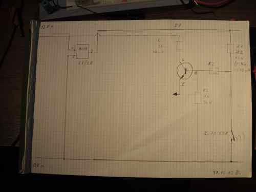

Jetzt möchte ich mit dem Unterbrecher erst mal einen MJ 10012 schalten,
der scheint robust genug zu sein für die Aufgabe, bloss muss für die CDI
der Transistor durchschalten wenn der Unterbrecher angehoben ist und
darf nicht durchschalten wenn er geschlossen ist.
Da die Basis des MJ 10012 max 8 Volt erträgt und min 2.5 Volt brauch zum
durchschalten, denke ich-  füttere ich den Unterbrecher mit nur 5 Volt
aus einem MC78T5 oder so.
Jetzt die Frage:
kann ich nicht mittels Widerständen aus dem ersten Schalter (
Unterbrecher ) und dem zweiten Schalter ( Transistor ) gleich das Signal
umkehren ?
Die Polarität wird für dieses Zündsystem ( CDI ) am ganzen Fahrzeug
geändert auf Minus an Masse.
Ich habe handgezeichnete Schemas, weiss nur noch nicht wie ich die hier
regelkonform einfügen kann.
Währe dankbar wenn mir jemand in dieser schweren Stunde beistehen
könnte....

Danke Moder, - nach ein paar Stunden war ich dann soweit:
Frage: sieht jemand warum das so nicht gehen könnte oder was ich besser
machen sollte ? ( Werte der Widerstände zB. ? )
Der nächste Schritt wird nun sein mit dem eingezeichneten Transistor
direkt oder über ein IGBT oder MOSFET zB. IRFBG30 die Kondensatoren 3x
2.2uF an die Zündspule ( Zündtransformator ) zu schalten.
