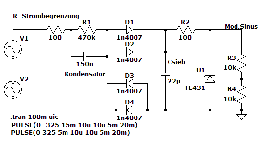

Ohne die Schaltung des Kondensatornetzteiles jetzt genau zu kennen:
Ich gehe davon aus, dass der Kondensator als Kapazitiver Vorwiderstand
geschaltet ist, danach ein Brückengleichrichter kommt und in der
Diagonalen der Brücke einfach eine Z-Diode mit Siebkondensator sitzt.
Die Spannungsregelung passiert durch Änderung des Z-Dioden-Stromes und
damit ändert sich der Spannungsabfall am Kondensator.
Jetzt hat die Rechteckspannung harmonische Oberwellen (100Hz, 150Hz
usw.)
Für diese hat der Kondensator einen kleineren kapazitiven
Blindwiderstand (1/2, 1/3 usw). also muss die Z-Diode mehr Strom
ableiten um den passenden Spannungsabfall zu erzeugen und wird zu heiß.
So weit so gut.
- Entweder den Kondensator verkleinern,
- oder einen zusätzlichen in Reihe schalten, oder die Z-Diode durch
einen Längsregler ersetzen (z.B. 780x o.ä.). Abwärme und Kühlblech
nachrechnen!
Vorsicht bei Messungen am Originalnetzteil: Alles auf
Netzspannungsniveau! Trenntrafo notwendig! Wenn du keinen hast, dann
schalte zwei gleiche "normale" Trafos umgekehrt hintereinander. z.B.
{230 -> 12} => {12 -> 230}
Wenn die Leistung nicht reicht, klemm die Heizpatrone ab :)

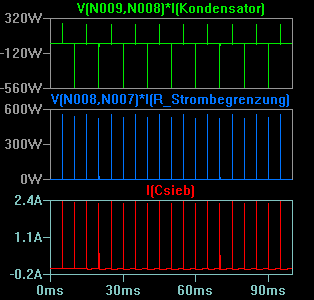

> nachrechnen!
Ach wo, man müsste nur den Strombegrenzungswiderstand und die Z-Diode
durch leistungstärkere Typen ersetzen.
Gast #2995953
Moin,
scheinbar sind hier noch nicht alle wach. Die Z-Diode sieht die Pulse
doch gar nicht. Der Siebkondensator übernimmt die Glättung und dieser
muss impulsbelastbar sein, wie in Schaltnetzteilen. Am Reihenkondensator
und am  Begrenzerwiderstand entsteht bei jeder Flanke eine
Impulsbelastung vom mehren hundert Watt, was sie vermutlich nur kurze
Zeit vertragen werden.
Grüße Krangel

Gast #2996004
Krangel schrieb:
> Am Reihenkondensator und am  Begrenzerwiderstand entsteht bei jeder
> Flanke eine Impulsbelastung vom mehren hundert Watt, was sie vermutlich
> nur kurze Zeit vertragen werden.
Die Impulsbelastung anzugeben, bringt relativ wenig, da der Duty-Cycle
ausgesprochen klein ist.
Relevante Größen wären die mittlere Leistung (für die thermische
Belastung) und der Spitzenstrom, wobei letzterer von der
Flankensteilheit und vom ESR des Kondensator abhängt. Zur Begrenzung der
Ströme würde schon ein Serienwiderstand zwischen Gleichrichter und
Ladekondensator helfen.
