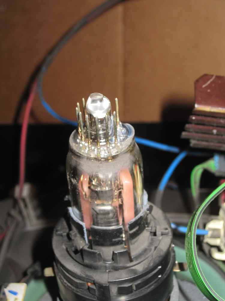

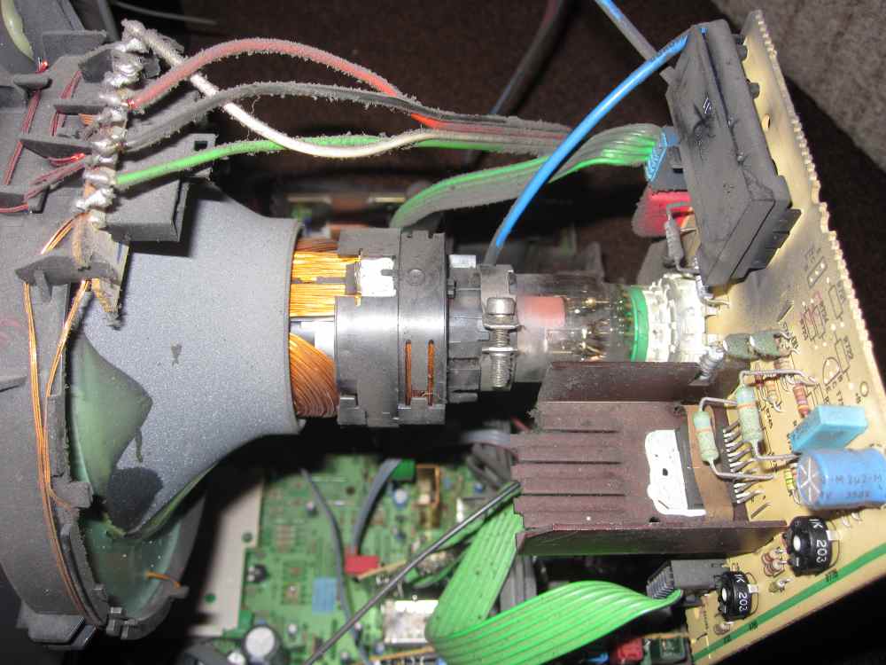

weiß jemand, ob es einen Trick gibt, mit dem man aus einer Bildröhre
eines Fernsehers gefahrlos die Elektronenkanone ausbauen kann?
Da ja im Inneren ein Vakuum herrscht droht ja eine Implosion.
Im bild ist das Hintere Teil mit der Glühkathode + Wehneltzylinder und
Fokusierungseinrichtung gemeint. Kann ich einfach die Schraube mit der
"Schlauchschelle" lösen und das Teil rausziehen weil durch den
entstehenden Schlitz genug Luft einströmt?

von Michael R. (Firma: Brainit GmbH) (fisa)
Die Schraube kannst du lösen, allerdings kriegst du dann nur die
Fokussiereinheit runter. Die "kanone" und der rest der Bildröhre ist ein
(Glas-) Teil.
lg Michi (der als Kind unzählige alte Fernseher zerlegen durfte)
von Miche L. (ihoid)
Oh schade ;) naja, dann werd ich die Fokussiereinheit mal abbauen und
dann weitersehen
Wenn man cool ist, kann man auch die Röhre als ganzes auf die flache
Vorderseite legen, mit einem Hämmerchen vorsichtig gegen den hinteren
"Kanoneteil" hämmern, diesen damit vorsichtig "abbrechen".
lg Michi (der als Kind unzählige alte Bildröhren so zerlegen durfte)
ja, früher war alles besser :-)
Sodalla Ablenkeinheit abgebaut und Verschlusspfropfen freigelegt :D
Ich denke mal, es ist das Glasröhrchen zwischen den Pins
Also einfach mit einer Zange abbrechen.
Vielen Dank schonmal wieder ans Forum
lg Miche

von R5 (Gast)
Auf dem Foto sieht es aber auch schon so aus als wenn die Röhre schon
Luft gezogen hat. Ich meine im Wehneltzylinder Risse zu sehen....
