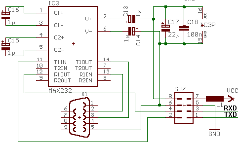

Hallo Leute,
ich habe ein elementares Verständnisproblem und hoffe ihr könnt mir
helfen.
Ich bin neu in einer Firma und habe nun alte Schaltpläne in die Hand
bekommen.
Bei einen V+ Anschlüssen verschiedener ICs ist nicht direkt die
Gleichspannung angeschlossen, sondern ein C in Reihe. Also nach meinem
Verständnis als Unterbrechung.
Nun funktioniert die Schaltung und ich könnte es einfach kopieren.
Aber ich würde gerne verstehen wie das funktioniert oder was da
passiert.
Kann mir jemand helfen?
Lieben Gruß
Jens
Gast #2979174
es war ein max202.
die beschaltung ist sehr ähnlich. So wie es aussieht wurde auch das
gleiche Eaglemodel genutzt.
Leider sind die versorgungsanschlüsse in einer ganz anderen Ecke des
Planes beschaltet.
So das ich die Pins V+ und V- für die Versorgungs- Ein/Ausgänge hielt.
Danke für die Erklärung. Jetzt ist es klar
