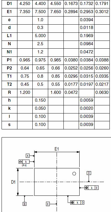

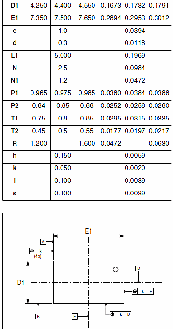

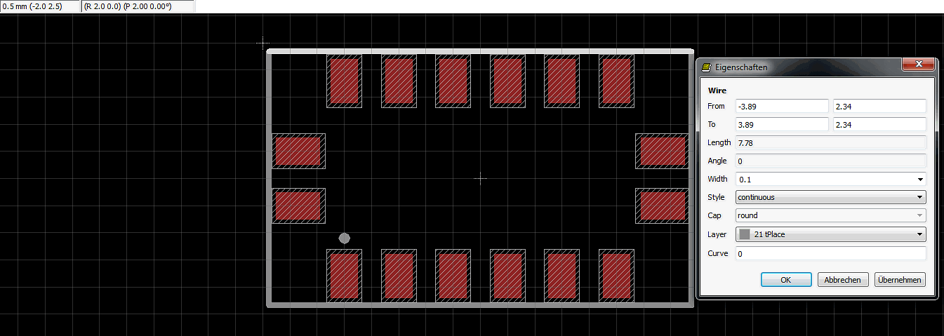

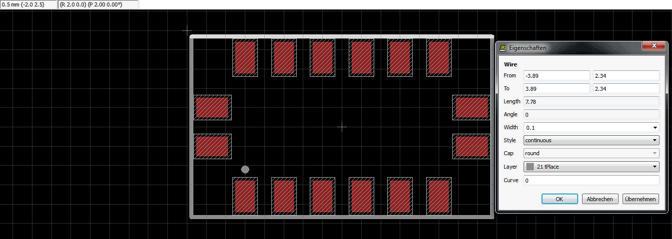

ich möchte eine Schaltung mit dem Sensor "LIS3LV02DL" aufbauen. Über
Google habe ich das Package im Anhang gefunden und bin nun etwas
iritiert.
Die Länge der (langen) Seite im Package ist 7,78 mm.
Im Datenblatt steht allerdings 7,5mm.
Verstehe ich das Datenblatt falsch oder muss ich das anpassen?

Die Pads stehen bei QFN etwas aus dem realen Package heraus. Schätze
mal, dass das gezeichnete Package etwas größer gezeichnet wurde, damit
der Umriss nicht über die Pads verläuft (=> Bestückungsaufdruck).
Wenn also der Padabstand stimmt, dann passt das so.

Mache dir doch deine Bibliothekselemente in all solchen Fällen selber!
Und denke vorher darüber nach, was du später damit anfangen willst.
Das gezeigte Bild sieht so aus, daß man als privater Lötfried damit
seine Probleme kriegen wird. Wie willst du das BE da drauf löten? Für
nen prof. Bestücker ist das kein Problem, aber für jemenden, der keine
Reflowanlage hat, sehr wohl. Also denke drüber nach, die Pads etwas zu
vergrößern, so daß sie über das BE hinausreichen und man sie mit der
Lötspitze erreichen kann.
Und nochwas: Besorge dir zuerst ein BE (und ne gute Lupe) und teste es
mit einem Probeausdruck.
