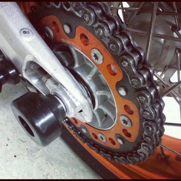

Für meine Supermoto suche ich solche "Schutzkappen", wie man sie hier
auf dem Bild sieht. Am besten auch welche für den Lenker. Allerdings
habe ich keine Ahnung, wie man diese "dinger" nennt.

An den Rahmen kommen Sturzpads, meistens aus Kunststoff. Je nach
Position (ggf. Montage auf Haltebügel) können die sich dann beim Sturz
ganz wunder in Motorteile bohren... oder bei üblen Stürzen auch gleich
den Rahmen verbiegen.
Außen am Lenker sind in der Regel Gewichte angeschraubt. Die sollen die
Vibrationen der Lenkerenden verringern. Hat in erster Linie aber nichts
mit Sturzpads zu tun.
Es gab/gibt auch Mopedheber (Hinterrad anheben), die in zwei Hülsen an
der Radachse eingehangen werden.
Edit: Das ist sogar auf dem Bild drauf. Das schwarze Röllchen unten
links.

Deswegen ist ja das Material sie wichtig. Es gibt eigentlich nur eins,
dass sich wirklich bewährt hat: POM.
Man sieht aber gerne welche aus Alu (poliert natürlich :-)  oder gar aus
Edelstahl, schön mit eindrucksvoll gedrehten Spitzen, damit es sich auch
gut im Boder verhakt.... Und die sind dann eher kontraproduktiv.
Ich hatte mal einen Sturz (Rausbeschleunigen aus der Kurve, Hinterrad
weg, nach innen abgestiegen) in Spa, ungefähr 100km/h. Lederkombi fast
durch, die Karre ist auf insgesamt 4 Punkten viele Meter gerutscht.
Vorderes Achs-Pad fast wegschliffen, hinteres und Motorschutz ebenso.
Schaden: Schalthebel und Lenkerende, also nur peanuts. Hätte auch ein
Totalschaden sein können, wenn sie sich verhakt und überschlägt.
