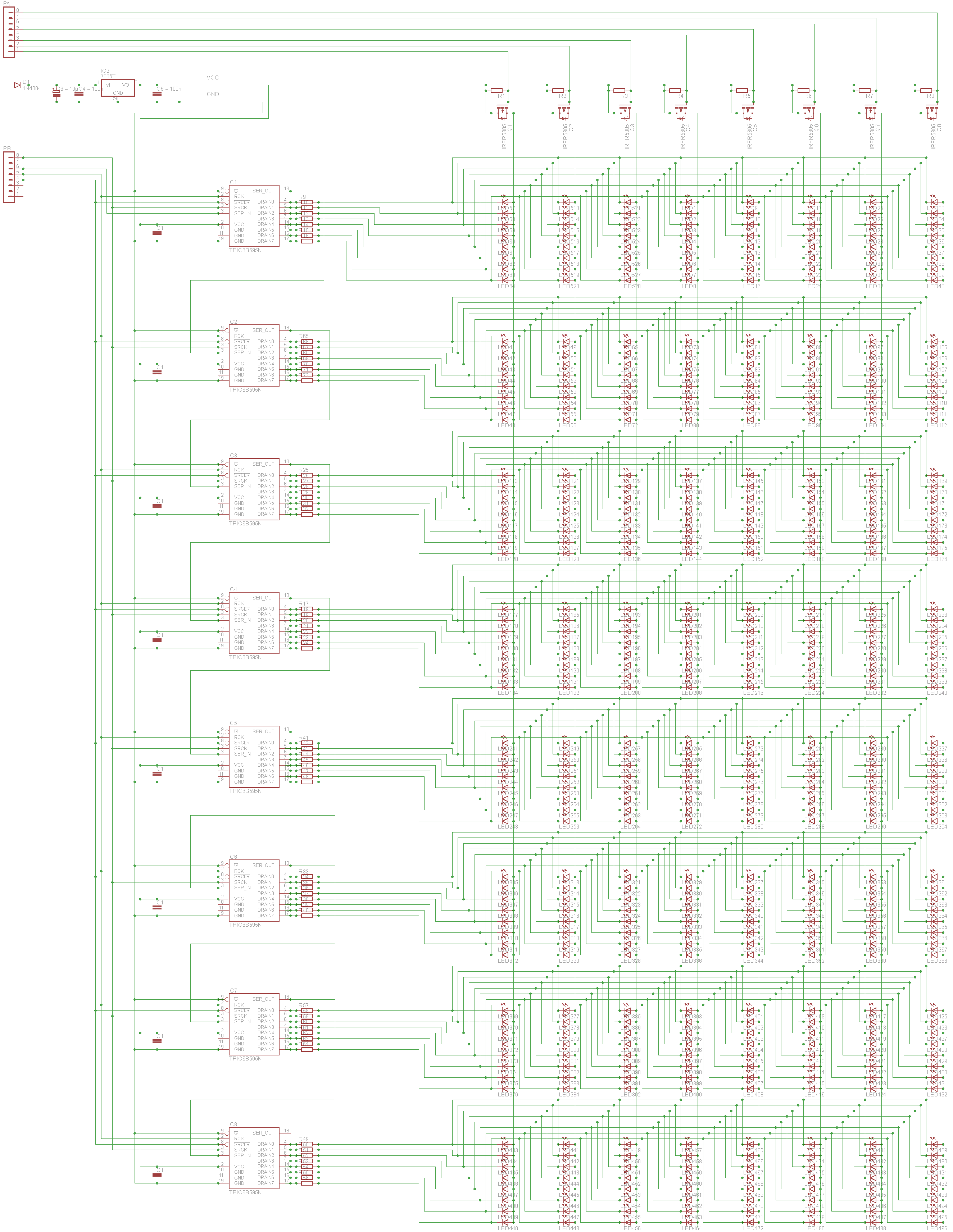

Hallo Leute,
nach meinem kläglichen ersten Versuch eines LED-Cube-Schaltplans ist
hier meine 2te Version.
Die Widerstände R1-8 sind 1k, alle anderen Widerstände sind 100Ohm, was
auch auf die LEDs ausgemessen wurde und hinkommt.
Der Mikrocontroller ist ein Atmega 1284P, der erstmal auf dem STK 500
bleibt.
Ein Ausgangsport dient dem Ansteuern der Ebenen, eine SPI-Schnittstelle
zum Betrieb der Treiber.
Die GNDs der Spannungsversorgung werde ich natürlich sorgfältig
verbinden. Für ausreichend Power sorgen fürs erste 12V aus einem
Xbox-Netzteil.
Für eine kurze Manöverkritik wäre ich dankbar.
Vielen Dank
Thomas
Was hindert dich daran, das direkt im Schaltplan anzugeben?
Deren GND nicht angeschlossen ist. Aua.
>verbinden.
Warum tust du das nicht im Schaltplan?
Deine MOSFETs sind falsch, du brauchst P-Kanal, Source an +5V.
>Xbox-Netzteil.
Hoffentlich ist dein 7805 gut gekühlt.

Naja das der 7805 heiß wird hab ich mir gedacht hab hier noch zum
anschrauben solche Kühlkörperchen und zur Not nen Lüfter.
Die 3 GND-Anschlüsse des TPIC müssen als alle angeschlossen sein?
Gut zu wissen.
Naja die IRF 5305 sind doch P-Mosfets, dann muss ich eben nochmal die
Einbaurichtung prüfen.
Unter Berücksichtigung dieser Tatsache sollte der Plan aber aufgehen
oder?
IRF5305 sind keine LogicLevel P-Kanal Typen und nicht für -4.5V
Ansteuerspannung spezifiziert, sondern nur für -10V die du nicht hast.
Die Masseanschlüsse GND der TPIC6B595 heissen Anschlüssen weil man sie
anschliessen soll.
Ein 7805 liefert nur 1A, bei 64 LEDs a 100mA (also 12.5mA
durchschnittlicher LED-Strom im 1:8 Multiplex, der TPIC6B595 würde bie
150mA schaffen) rechne ich 6.4A aus. Deine 100 Ohm Widerstände erlauben
aber gar keine 100mA, sondern nur 14mA für durchschnittlich. Da niemand
weiß, welche Farbe und damit Flusspannng deine LEDs haben, kann aber
niemand ausrechnen, wie viel Strom bei deinen 100 Ohm fliesst.

Es handelt sich um superhelle diffuse LEDs in Blau mit 20mA bei 3V.
Diese sind auch wenn sie nur 1/8 der Zeit eingeschaltet sind ausreichend
hell (habe ich vorher getestet) so das ich sie bei 20mA betrieben werde.
Zu dem IRF 5305, hatte mir das Datenblatt angeschaut, bei VGS von -4,5V
schalten die doch bis 3A durch. Bei 64*0,02 = 1,28A für eine Ebene
sollten diese doch reichen, Problem wird dann zugegebnermaßen mein 7805.
Welche Alternative mit mehr Leistung habe ich denn?
> bei VGS von -4,5V schalten die doch bis 3A durch.
Warum fallen alle Leute auf die typischen Kurven rein ?
Da UGSth laut Datenblatt tzwischen 2 und 4 V liegen kann,
könnne statt 4.5V auch 3.2 oder 6.3V nötig sein.
Und 6.3V hast du nicht.

Ok, soweit kann ich folgen. Hatte schon länger gesucht, dann brauche ich
jetzt auf die schnelle eine Alternative die sicherer ist. Problem ist
das ich Logic-Level nur als SMD gefunden hatte, ich arbeite aber erstmal
auf Loch/Streifenraster...
Weiß jemand auf die schnelle etwas?
EDIT:
Oder alternativ ein Transistor-Array ansteuern, den Cube mit
entsprechend größeren Widerständen an 12V betreiben und jeweils ein
Spannungsteiler um mir eine passende VGS zu basteln...

Gern genommen werden Dual Logic Level P Kanal MOSFETS in SO8, aber da du
partout TO220 willst, bleibt nur überdimensioniertes:
MTP50P03
78S05 (auch der 7805 gibt bei 1.25A nicht gleich auf wenn er 12V
hineinbekommt, aber mehr als 50% der Gesamtleistung im Regler zu
verheizen ist eigentlich unsinnig).
