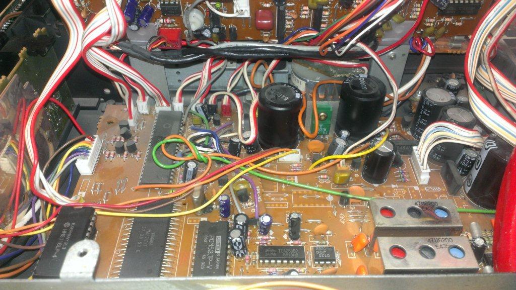

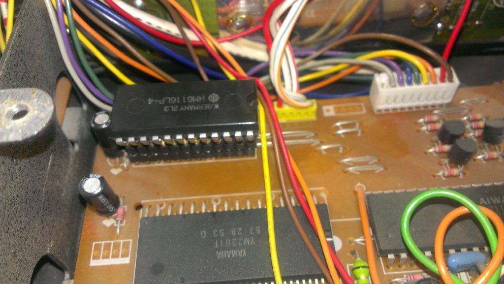

Gibts sowas noch? Bang & Olufsen-CD-Spieler, der Speicher ist hin (eine Datenleitung kaputt). Habe jetzt was gestrickt mit nem 600mil-Typ, läuft. Originalbezeichnung ist nur 6116-4, sehr eigenartig, kein Hersteller, kein datecode. B&O hatte wohl nie die Stückzahlen, sich eigene Chips labeln zu lassen.... Na egal, ich würde gerne wieder einen mech. passenden einbauen.
> Na egal, ich würde gerne wieder einen mech. passenden einbauen. 300 mil DIP war bei Google das erste Ergebnis (hier auch 24-pin Thin Dip genannt): http://140.113.144.123/Creative/6116.pdf (Seite 1, 10) Gruß Jens
Ich präzisiere: ich suche kein Datenblatt, sondern ein Quelle, wo man den auch kaufen kann :-) Bei ebay gibts den SYC6116, mal schauen.

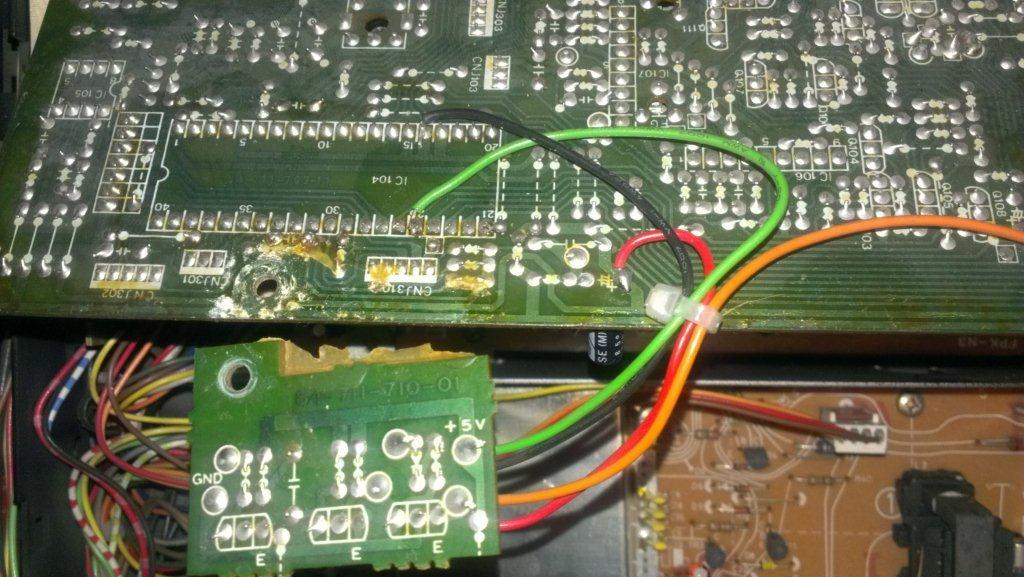

Danke, das ist nett. Ich werde aber erst mal mit dem Besitzer des Geräts reden und das ganze erklären wie es ist. Mal schauen, was er sagt. Der hängt irgendwie an der Kiste (hat gerade 200€ im "B&O-Service-Center" gelassen, "Gerät gereinigt und geschmiert", funktionierte leider trotzdem nicht, Diagnose: Laser defekt, nicht mehr lieferbar :-). Die Frechheit muss man sich mal vorstellen... Ist auch sonst gut durchkonstruiert, das Gerätchen, siehe Bilder :-), insgesamt 3 nachgefrickelte Platinchen, die so rumhängen. Die Mechanik ist aber grundsolide.
Das sieht ja Geil aus. Das erklärt auch den Preis, Handarbeit ist teuer. :-)))

Bernd T. schrieb: > Das erklärt auch den Preis, Handarbeit ist teuer. :-))) Jo, ich meine, der hätte um die 1800DM gekostet, vor 30 Jahren. Das wären jetzt 2500€ :-) Allerdings: es gibt nicht mehr viele Geräte aus der Zeit, die noch funktionieren, und der wurde viel benutzt.
Dennis Heynlein schrieb: > Obwohl mich ja eher interessieren täte, welche Daten da im SRAM liegen Na, die Daten von der CD werden dort mit VCO-Takt (welcher auf die CD syncronisiert ist) hinein geschrieben und dann mit Quarztakt wieder ausgelesen. Eine kleine FIFO, um den Jitter der CD auszugleichen. Gruß Jobst
Jobst M. schrieb: > Dennis Heynlein schrieb: >> Obwohl mich ja eher interessieren täte, welche Daten da im SRAM liegen > > Na, die Daten von der CD werden dort mit VCO-Takt (welcher auf die CD > syncronisiert ist) hinein geschrieben und dann mit Quarztakt wieder > ausgelesen. Eine kleine FIFO, um den Jitter der CD auszugleichen. > > > Gruß > > Jobst Danke Beides vom gleichen Controller nehm ich an. Ist ja kein DualportRAM.
Dennis Heynlein schrieb: > Beides vom gleichen Controller nehm ich an. Korrekt. Das ist meist ein fertiger CD-Decoder, so wie es hier aussieht wohl von Yamaha. Findet vermutlich mitten im de-interleaving statt, da die Daten hier auch irgendwo gespeichert werden müssen. Gruß Jobst

H.joachim Seifert schrieb: > Dann kann ich es auch so lassen :-) Mensch, das sieht doch gut aus! Da würde mich die Pertinax-Platine samt Lötbrücken mehr stören.

Christoph Kessler (db1uq) schrieb: > während die 6116 mit Batteriepuffer betrieben werden konnten, mit > typ. 70...100 ns Zugriffszeiten Auf dem Foto sehe ich einen 6116LP-4. Kann das ein ganz lahmer Hund sein, 200ns, und das tatsächlich die Problemquelle sein? Nebenbei bemerkt: Hitachi und W.Germany im selben Stempel ist doch auch mal was, eine kleine Rarität!
Wilhelm Ferkes schrieb: > Auf dem Foto sehe ich einen 6116LP-4. Kann das ein ganz lahmer Hund > sein, 200ns, Ja, steinalt halt. > und das tatsächlich die Problemquelle sein? Nein, das ist ja schon der Ersatz, mit dem es funktioniert. Wilhelm Ferkes schrieb: > Hitachi und W.Germany im selben Stempel ist doch auch > mal was, eine kleine Rarität! Habe ich Anfang der 80er auch mit ein paar davon herumgebastelt. 6264 waren damals leider vieeel zu teuer, und 61256 erstmal ...

So, allgemeine Entwarnung, Gerät wurde heute abgeholt und die Lösung für gut befunden und akzeptiert. Ich habe den ebay-link dazugegeben, wenn er will, kann er sich selbst einen besorgen und reinstecken, Fassung ist ja nun schon drin. Tja - wie gefunden? Ich habe den Laserkram nicht geglaubt, weil er sowohl CD erkannt hat als auch abspielte (track- und Zeitanzeige funktionierte korrekt, allerdings nur völlig sinnloses Gekrächze). Geht ja schlecht mit nem defekten oder ausgelutschtem Laser... Dachte erst, dass irgendwas mit dem D/A-Wandler oder ganz simpel mit dem Filter/Verstärker sei. Tja, und dann habe ich eben mit dem Oszi die tote Datenleitung gefunden. PS: vielen Dank für die Angebote, aber hat sich ja nun erledigt. Und der Kunde will noch mal energisch bei B&O vorsprechen :-)
