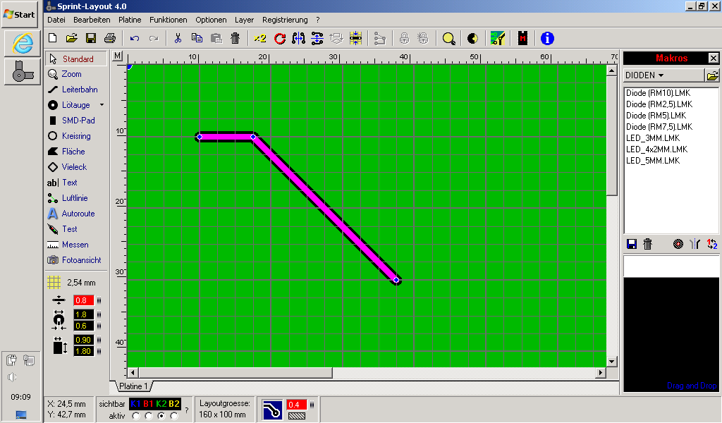

Sprintlayout: Wie Automasse anbinden?
Gast #2981866
Wenn die Automasse aktiv ist, gibts eine Freistellungsentfernung unten
am unteren Rand (Version 4). Du markierst deine Leiterbahnen, die du in
die Masse integrierthaben willst und reduzierst die Freistellung auf den
Wert 0.
