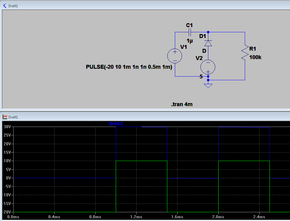

habe mir bei folgender schaltung überlegt wie die Ausgangsspannung sein
muss: Wenn die Diode Leitet ist Ua = -5V und der Kondensator wird in
einer µs auf -15V geladen.
Wenn die Diode sperrt, dann ist Ua die Summe der Kondensatorspannung und
der Eingangsspannung, dh Ua = 25V, jedoch sagt mir pspice 0-30V
Was habe ich genau falsch eingegeben?
(Grün ist die Eingangsspannung und Blau die Ausgangsspannung)
Ich bin dankbar für jeden Tipp
