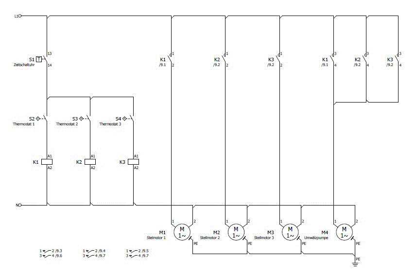

Deshalb habe ich mir überlegt, die Pumpe noch zusätzlich durch
Schütz/Relais vom Netz zu Trennen und mir folgende Schaltung überlegt.
Bitte ignoriert die "Nicht Normkonforme" Darstellung. Weil es sich um
drei Räume handelt, habe ich jeweils ein Signal der vom
Raumtemperaturregler zum Stellmotor geht an ein Schütz/Relais
abgegriffen, so dass es nur im Fall wenn ein Raum beheizt werden soll,
und es in dem Zeitraum liegt wenn die Heizungsanlage läuft die
Umwälzpumpe tatsächlich arbeitet. Ich habe drei Schütz/Relais genommen
weil ich nicht weiß ob es welche mit drei getrennten Eingängen gibt, und
ich die Stellmotoren voneinander getrennt haben möchte.

Vorrausgesetzt das Ganze läuft komplett mit 230VAC und Du kennst die
Kontaktbelastbarkeit deiner Thermostate nicht, würde ich das so wie im
Anhang aufbauen.
Vorteil: Die Schaltkontakte Deiner Thermostate und der Zeitschaltuhr
sind nicht mehr im Lastkreis und haben keine Leistung mehr zu schalten.
Als Schütz sowas hier:

Bei der Auswahl der Schütze auf die Leistung achten, die diese schalten
können.

Für eine Umwälzpumpe reicht ein Koppelrelais
z.B. Finder oder Omron
Finder hat ganz hübsche Schraubsockel dazu. Sowas bietet sich in diesem
Fall an.
Die Spannungsebene (24V oder 230V) kannst du direkt auf den Steuerköpfen
der FB-Hzg. Ventile ablesen.
