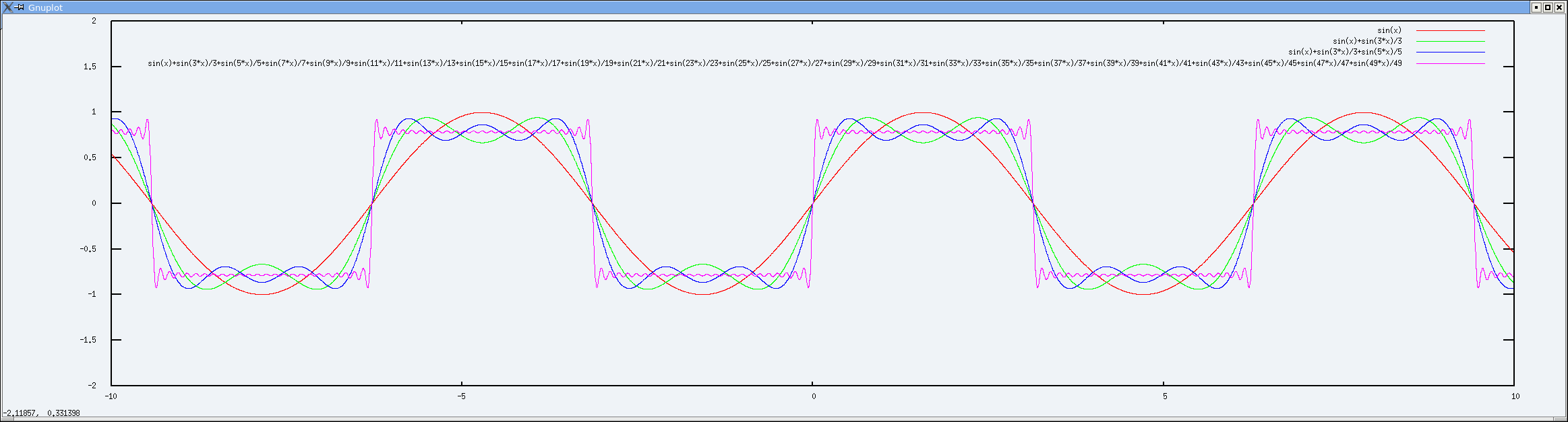

Dazu muß man wissen, das sich ein Rechteck aus unendlich vielen
Oberschwingungen zusammensetzt:
Der Grundwelle (sin(x)) und Oberwellen (sin(n*x)/n)
Also Rechteck = sin(x)+sin(3*x)/3+sin(5*x)/5+sin(7*x)/7 ... usw.
Also alle ungeraden Oberwellen mit abnehmender Amplitude.
Wenn man dies also bis in die Unendlichkeit durchrechnet erhält man ein
Rechteck.
(im Bild: Grundwelle, bis 3. Oberwelle, bis 5. OW und bis 49. OW)
Gerade digitale Systeme können Signale aber nur bis zu einer gewissen
Frequenz abtasten und auch wiedergeben. Versuchen zu wollen, einen
perfekten Rechteck abzutasten kann eigentlich nur in die Hose gehen.
Begrenzt man nun die Frequenz, erhält man also auch nur einen Rechteck,
welcher nur bis zu einer bestimmten Frequenz Oberwellen enthält. Zu
versuchen, diese Frequenzen mit zu übertragen ist Mumpitz! Man handelt
sich damit nur Störungen ein.
