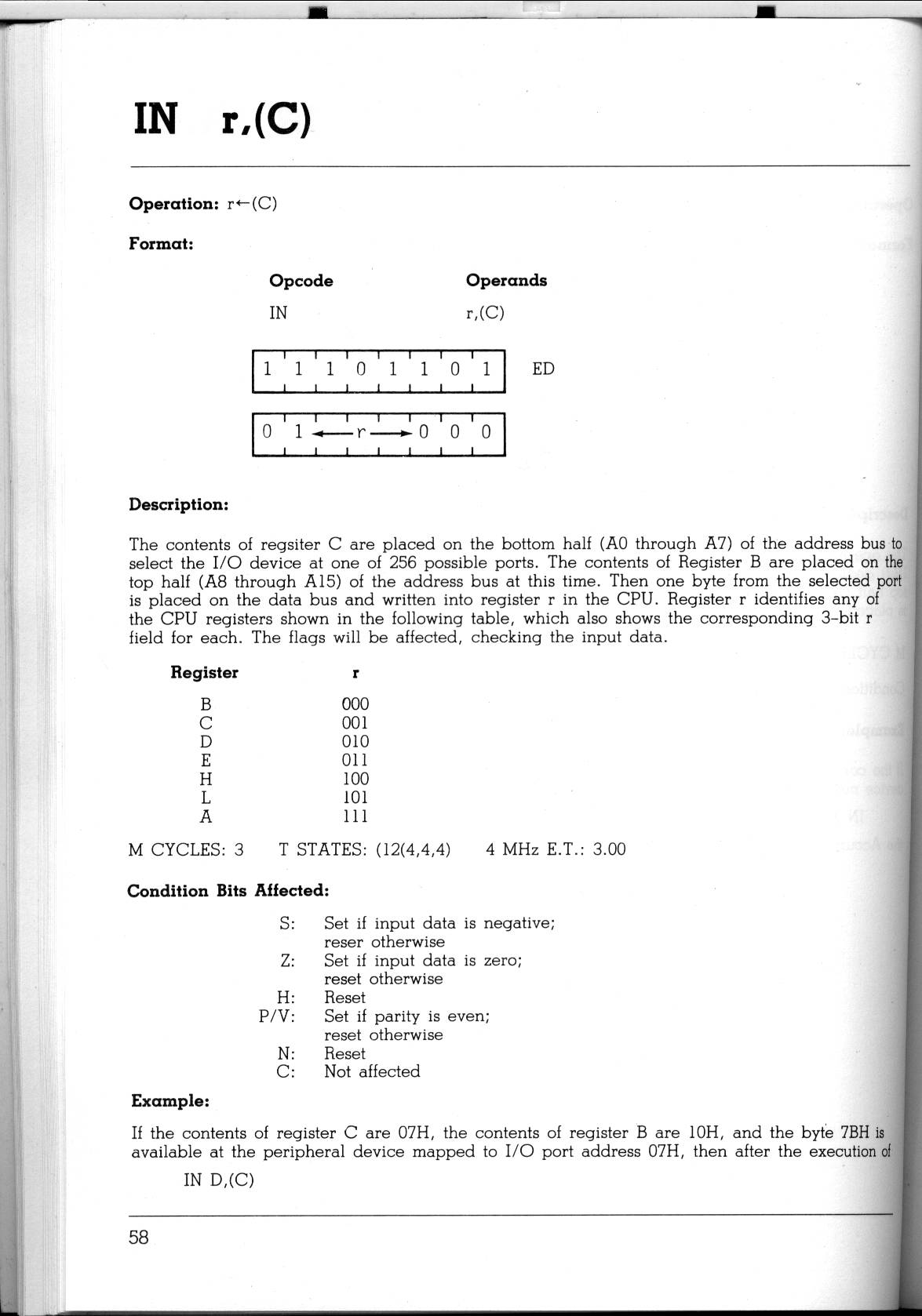

Falsch. "Z80 Programming Reference", Seite 4, IN (C) beschreibt den
Zugriff auf den 16Bit IO Adressraum. Im ProgrammierhandbuchSeite 58
stehen die Details. Wer kompatibel zum 8080 programmieren wollte, durfte
aber nur 256 Ports verwenden.
Es gab auch nicht dokumentierte Befehle im Z80. Aber die IO Sachen waren
teil der Spec.

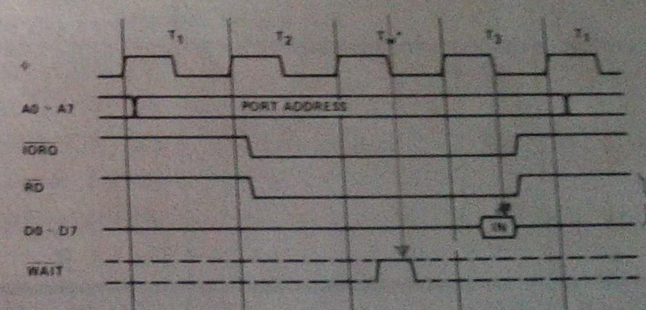

Andererseits führt das Diagramm des "Zilog Data Book" von damals im
I/O-Zyklus nur A0-A7 auf. So gesehen müsste man sagen: Es gibt zwar die
Befehle, offiziell aber nicht den passenden Bus zu den Befehlen. ;-)
Dann nimm dir das Zilog Buch (meine Ausgabe ist Vol 1 von 1992) und sieh
dir die Befehlsbeschreibungen der "Input and Output Group" an. Dort
steht unter "Comments", wie die obere Bus Hälfte bedient wird. Die
Schwarte ist mir zu groß und zu vergilbt für einen Scan, glaub es bitte.

Es gibt ja Zilog noch, und hier auf Seite 71 -
http://www.zilog.com/docs/z80/um0080.pdf
oder alt und als scan ohne Datumsangabe auf Seite 20:
http://datasheets.chipdb.org/Zilog/Z80/
 + B to A8..A15
> (..) In all register indirect
>input output instructions, including block I/O transfers, the content of
>register C is transferred to the lower half of the address bus (device
>address) while the content of register B is transferred to the upper
>half of the address bus.
Mich etwas verwirrend, denn B wird in den block-IO-Commands auch als
Zähler verwendet ...
Das Foto oben war aus Zilogs Original, von Ende der 70er. Nicht
vergilbt, aber etwas ramponiert. ;-)
In der aktuellen Version von Zilog steht auch A0-15 drin.
