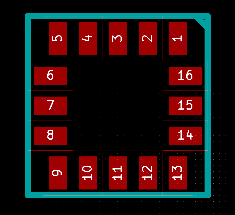

Bei der Erstellung und Verwendung eines QFN16-Gehäuses ist mir
aufgefallen, dass die Darstellung der Lötstoppmaske in KiCad vom
tatsächlich eingestellten Wert abweicht.
In obigem Bild habe ich als generell als Abstand der Maske für Pads
0,000 eingestellt - trotzdem wird der Rahmen mit einem Abstand von 0,1mm
(=Rastermaß) dargestellt (dünne rote Rechtecke).
Man kommt nicht unter diesen Abstand - andersherum werden vergrößerte
Abstände korrekt dargestellt.
Im Bauteil selbst wurden den Pins so konfiguriert, dass sie die
allgemeinen Einstellungen übernehmen sollen, also ebenfalls überall 0
eingetragen.
Die Ausgabe der Gerberlagen ist übrigens immer korrekt - hier deckt sich
die Lötstoppmaske also exakt mit den Pads, so wie gewünscht.
Handelt es sich um einen Bug oder habe ich doch irgendwelche
Voreinstellungen übersehen?
