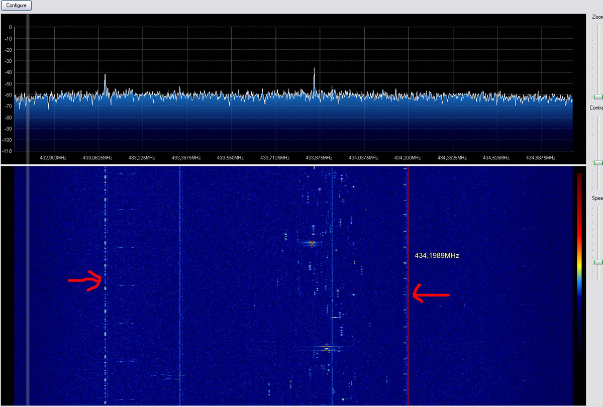

wie in dem Screenshot zu sehen sind im Bereich 433 MHz neben dem ganzen
Thermometer Gedöns auch 2 "melodische" dauer
Träger (24 Std.) zu erkennen. Weiss jemand um welche Anwendung es sich
handeln könnte?

Was meinst du mit melodisch?
Ich tippe mal auf die Störstrahlung von in der Nähe befindlichen
Pendelempfängern (Garagentore, Funk-Steckdosen, Türklingeln ...). Wenn
die auf Batteriebetrieb laufen, tasten die Empfänger und damit die
Störstrahlung.
