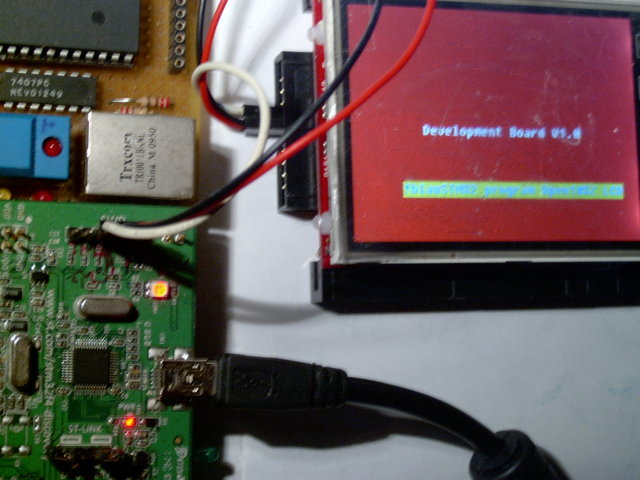

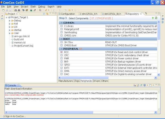

IAR ist begrenzt, deshalb die Konvertierung über Keil zu CoIDE.
Dies ist als "starting-point" für eigene Entwicklungen gedacht, denn es
implementiert nur die LCD-FSMC !
Wer CoIDE v1.5.1 hat, kann im Ordner:
<path>\STM103LCD\STM103_LCD\MDK_Project\Project_Target 1 das *.cob
öffnen.
- geflasht(s.Bild) mit F4-Discovery über die IDE;
