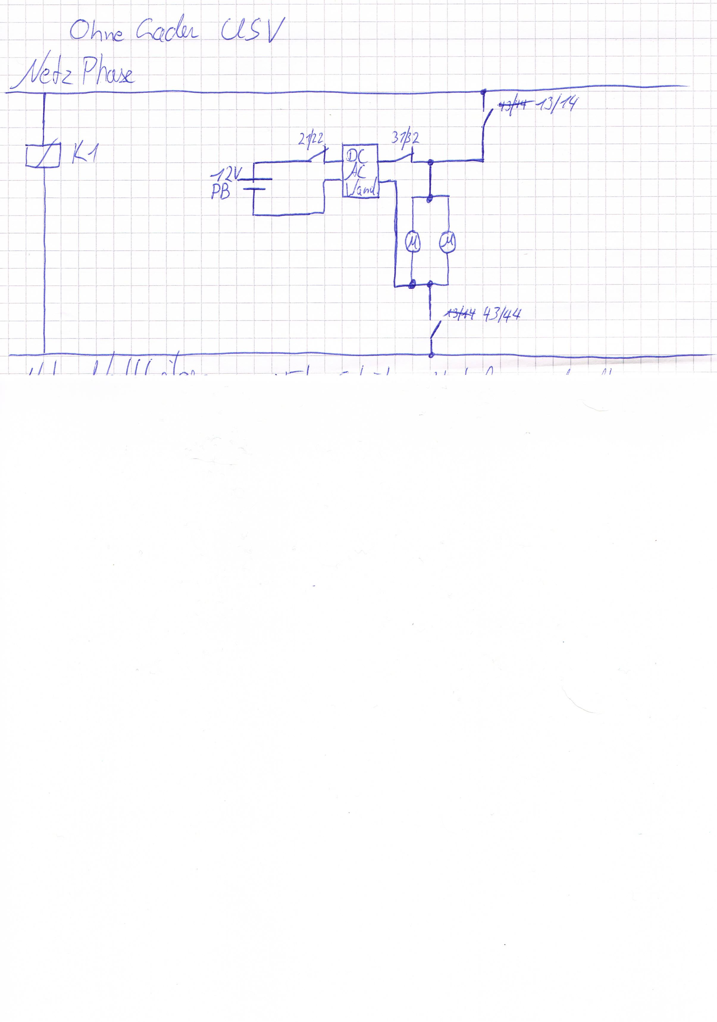

ich habe an eine Zentralheizung eine USV angebaut, um die beiden Pumpen
im Wasserkreislauf (eine mit max. 45W die andere mit max. 22W)
noch weiter zu betreiben um zu Verhindern dass das Überdruckventil
anspricht.
Die zweite Pumpe mit 22W ist über einen Thermoschalter angesteuert und
Springt ab ca. 55°C an.
Wenn Netzspannung am Relais anliegt, ist es geschalten und die Pumpen
werden über die Kontakte 13/14 und 43/44 ans Netz geschalten. Der DC/AC
Wandler ist dann über die Kontakte 21/22 und 31/32 davon getrennt und
somit aus.
Die Pumpen laufen so einwandfrei.
Kommt es nun zum Störfall öffnen die Kontakte 13/14 und 43/44 und die
Kontakte 21/22 und 31/32 Schließen. Der DC/AC Wandler geht an und die
Pumpe läuft wiederrum.
Aber: Bis jetzt konnte ich das nur mit der Pumpe testen welche ohne
Thermostat direkt angesteuert ist. Da der Ofen aus war. Über den DC/AC
wandler betrieben brummt diese Pumpe. Ausserdem zeigt die anzeige des
Wandlers keine Belastung an, also 0000.
Ich habe Probeweise eine Stichsäge dran gehängt und da zeigt mir die
Anzeige 100W an.
Kann es sein das die Belastung durch die kleine 45W Pumpe nicht
ausreicht um den Wandler zu einem Sauberen Sinus bzw. Regelverhalten zu
bewegen?
Ich stelle bei bedarf auch gerne eine Zeichnung des Ganzen rein und
falls noch fragen sind einfach her damit.
Ich würde mich freuen wenn jemand eine Idee hat wodurch das Brummen der
Pumpe über den Wandler ausgelöst wird.
Grüße

je nach USV hast du keine Sinusspannung, sondern eine Rechteckspannung
oder eine Treppenförmige sinusähnliche  Spannung. wahrscheinlich kommt
deine Pumpe mit dieser Form der Spannung nicht klar.

dein sogenanntes eingescanntes Bild läßt sich mit meinem Browser FF
17.0.1 nicht ansehen
an deiner "Schaltung" Skizze läßt sich noch einiges optimieren , du
brauchst eigentl. nur einen Umschaltkontakt, den N brauchst nicht
wegschalten,
häng einfach mal ein 40/25 Watt Glühlampe an die USV parallel zu einem
E-Motor oder der Pumpe, vllt. sieht man dann schon das Flackern?

Hi Lämpel,
Ein verdacht der  mir in den Sinn kommt ist folgender.
Das dein Aufbau probleme hat unter Volllast anzulaufen.
Wenn ich dein Aufbau so verstehe ist der ABlauf folgender.
- Strom fällt aus.
- K1 fällt ab.
- Der DC/AC-Wanlder wird mit Strom versorgt und fängt an den Ausgang mit
230V zu versorgen
- Pumpe 1 hängt an direkt am wechselrichter und belastet direkt den
Wechselrichter.
- Wechselrichter schaltet kurz ab wegen überlastung.
Sieht man direkt mit dem Trick parallel die Lampe hängen.(Lampe blinkt)
Mach mal ein Zeitrelai zwischen Wechselrichter Ausgang und Pumpen. Das
der Wechselrichter zeit hat ohne Last anzulaufen.
