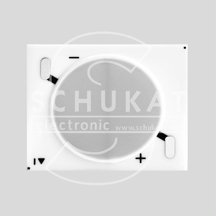

von Purzel H. (hacky)
Dann doch eher so ein Teil : Sharp GW5DME30MR5 50W (ca 50V 1A) (4000
Lumen) auf den 15mm siehe Bild
