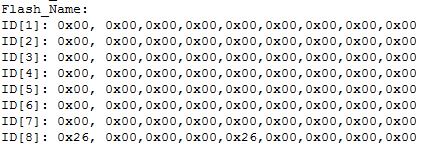

Ich habe ein kleines Problem:
Ich habe es bei meinem USB Stick irgendwie durch ein missgeschick fertig
gebracht, den internen Speicherbereich zu löschen.
Also wirklich den Speicherbereich vom Microcontroller, nicht den
eigentlichen Flash Speicher, der für Daten zur Verfügung stand.
Daraus ergibt sich folgendes:
-Der Stick heißt nicht mehr wie vorher, sondern nur noch "Generic Flash
Disc"
-Die Vendor ID ist nun nicht mehr richtig, sondern von "alcor". Also
nicht mehr die vom "Stickhersteller", sondern die vom
"Controllerhersteller"
(058f ->Alcor)
-Seriennummer ist auf 0x00, Herstellername und Produktname ist gelöscht
Und das schlimmste: Der eigentliche Flash Chip wird nicht mehr erkannt.
Wenn ich auf den Stick drauf gehe, kommt "Kein Medium", bzw "Datenträger
einlegen"
Ich wusste gar nicht, dass man an den internen Controller überhaupt ran
kommt.
Ich hatte unter Linux dd gemacht, und zwar schreibend auf das
Hauptdevice, statt auf die Partition.
Also auf "sdb" statt auf "sdb1", und dann war der Controller
anschließend platt :(
Nun, wie bekomme ich das Teil wieder belebt?
Wo bekomme ich Informationen her, wie der Speicher neu beschrieben wird?
Es war ein "Spaceloop" Stick, 8 GB, von CnMemory
Oben habe ich 2 Bilder angehängt.
1. Screenshot von USBdeview
2. Ein Dump vom Speicherinhalt (leider nun alles auf 0x00 bis auf ein
0x26, welches der Stick selber wieder geschrieben hat)
Viele Grüße

Unter Linux kann man noch ein paar 100 Bytes auf dem Stick speichern,
die aber nicht über die normalen Laufwerkszugriffe auslesbar sind,
sondern auch nur via DD auf dem Hauptdevice.
