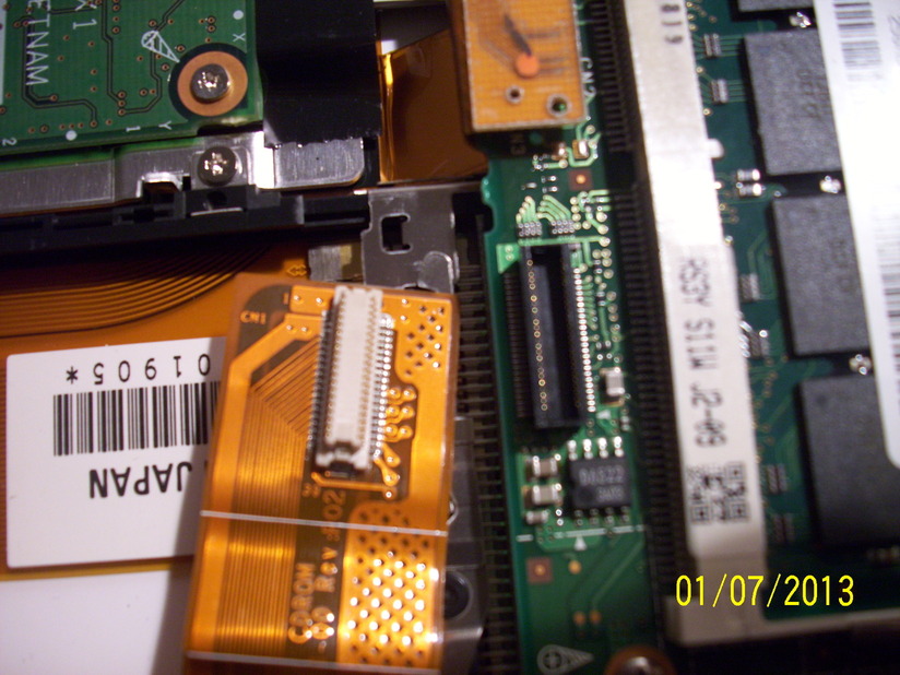

ich breuchte mal euer Fachwissen :) und zwar habe ich mir bei ebay ein
fujitsu stylistic lt 800p ersteigert nur leider ohne HDD Adapter ... nun
wollte ich mir da der Original Adapter zu teuer ist einen so übers
Internet bestellen aber ich kann leider nicht genau erkennen was das nun
sein soll ist das IDE Slim oder Slimline gibt es da unterschieder ?....
Auf dem Foto was ich angehangen hab ist die Schwarze buchse das gesuchte
Teil und zum vergleich ein Adapter von meinem Notebook CDROM was leider
nicht passt.
Hoff mal ihr habt eine Idee was das genau ist
Mfg Bqube

Slimeline definitiv nie. Slime ist Schleim.
Die Laufwerke werden praktisch immer als "slimline" bezeichnet, es
gibt nur manchmal welche, die noch flacher sind. Der Unterschied ist
die Bauhöhe, normale Notebook-Laufwerke sind 0.5" hoch, also etwa 12.7
mm.
Die seltenen noch flacheren sind hingegen nur etwa 10 mm hoch.
Wenn das Laufwerk einen CD-Tray zum Ausziehen hat, ist es ein normales,
die ultraflachen gibt es nur als Slot-In-Laufwerke.
Ob so ein Laufwerk mechanisch in Dein Notebook passt, hängt auch von der
Frontblende ab; manche Notebookhersteller verwenden aus Designgründen
von der rechteckigen Standardblende abweichende Varianten, was zu
Problemen führen kann.
Das --beeindruckend schlechte-- Bild zeigt eine Spezialbuchse, an die
ein CD-Laufwerk nur mit einem Kabel angeschlossen werden kann. Solange
Du nicht das zu dieser Buchse passende Kabel hast, kannst Du da auch
nichts anschließen.
Parallel-IDE-Laufwerke für Notebooks haben eigentlich immer den selben
Anschluss, einen 50poligen mit 25 Kontakten in zwei Reihen.
Das Gegenstück, das das Notebook haben muss, sieht so aus wie der
große schwarze Anschluss auf dem Bild links:
http://www.laan-tec.com/images/product_images/popup_images/42039_0.jpg
Solange Du aber keinen Adapter hast, der von der Buchse in Deinem
Notebook auf diesen Anschluss adaptiert, kannst Du kein Laufwerk
einbauen.
Einen anderen Anschluss verwenden SATA-Laufwerke, der sieht ähnlich aus
wie ein normaler SATA-Anschluss im Desktop-PC, ist nur deutlich kleiner
und hat im Stromversorgungsteil weniger Kontakte.
Wieso schreibst Du eigentlich HDD-Adapter? Eine Festplatte ist da in dem
Ding doch drin, und der Adapter scheint ja auch da zu sein, oder ist
jetzt alles nur noch wirr?
